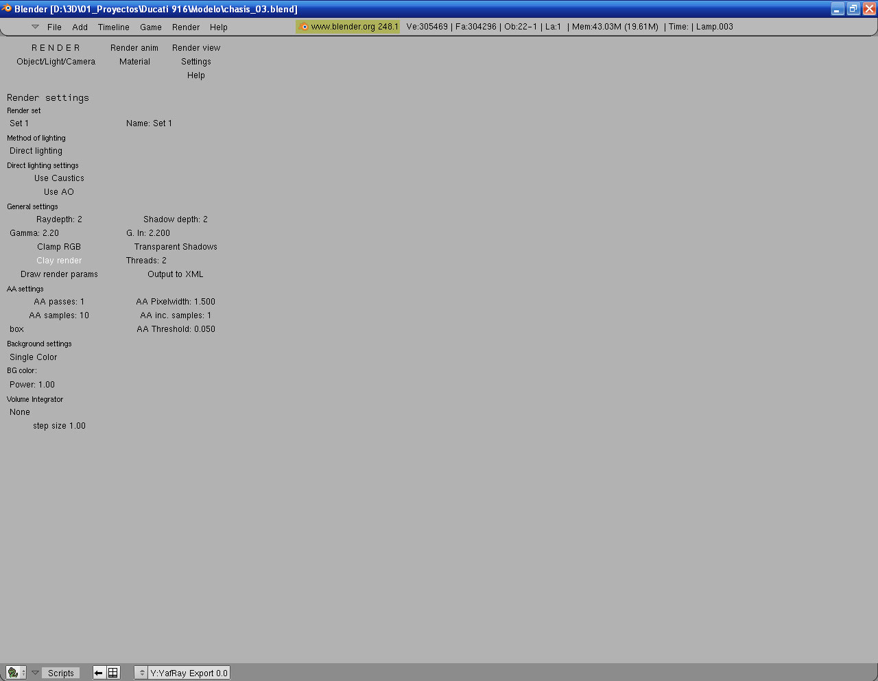

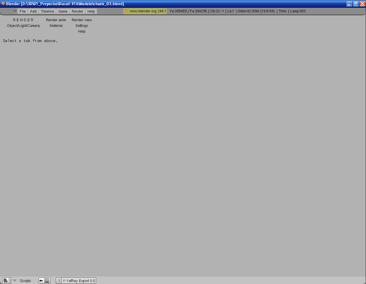

    Llevo un par de días que cuando abro la ventana de Yaf(a)ray en Blender, no me salen los botones, ni las cajas desplegables, ni nada. Sólo aparece el texto. A veces, al pasar el botón por encima, si que van apareciendo los botones, pero vuelven a desaparecer. La verdad es que es un coñazo, porque al pinchar, por ejemplo, para darle un valor a una luz, la ventana que debía aparecer con la barra deslizante tampoco aparece, y se mezclan las letras con lo que hay detrás. Un lío, vamos. Os adjunto un par de capturas de cómo se ve.
    He desinstalado todo y vuelto a instalar, por si acaso, pero nada. He probado con dos versiones distintas de Yaf(a)ray, y lo mismo.
    ¿Alguien sabe qué puede estar pasando? Un saludo y gracias por adelantado.

    Vaya, cierto, se me había olvidado colgar las imágenes. Arreglado. ¿El qt_setup no se desinstala con Yaf(a)ray? Pregunto porque no lo sé.
    Sobre las MSVC++ redistributable libs, las he vuelto a instalar también. Las 2008 (necesarias para Blender) me da opción de desinstalar o reparar, así que, las reparé. Las 2005 (las de Yaf(a)ray) simplemente las volví a instalar y no me salió ningún mensaje. ¿hay que desinstalarlas desde agregar y quitar programas de Windows?

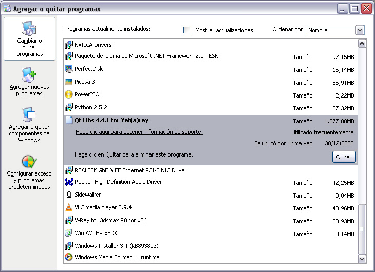

    Acabo de hacer la prueba de desinstalar Yafray y las QuickTime libs no se desinstalan al mismo tiempo. Debes hacerlo desde el panel de agregar/quitar programas (en la imagen adjunta te lo muestro).

    Bueno, he vuelto a desinstalar todo, incluidos el qt_setup y las MSVC++ redistributable libs desde agregar/quitar programas. Incluidos reinicios entre desinstalaciones. Ya puestos a ser meticulosos (y por si acaso) he vuelto a instalar todo en su orden correspondiente y reiniciando después de instalar cada cosa. Resultado: el mismo. Parece que funciona bien al principio, pero abres otro archivo de Blender y al ir al Yaf(a)ray, zas, iconos desaparecidos.
