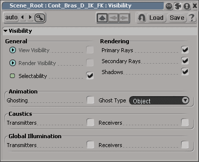

    pd : odio las rotaciones.. Buenas, estoy aun con el setup en XSI y hoy me a aparecido un curioso problema. Tengo un par de controladores que están desaparecidos. ¿Qué significa?
    Que existen, puedo verlos en el explorer y la schinematic. Pero no logro mostrarlos.
    He mirado que no estén en una layer oculta.
    Que no estén en un grupo oculto.
    Que no tengan todos los vértices ocultos.
    He mirado su panel de visibility. Aunque he encontrado con esto. 2 flechas turquesas.
    No sé cómo desocultar ese par de controladores.
    Sabe alguien que significan las flechas turquesas, me temo que son el problema y la solución.

    Tienes el view visibility desactivado, mira a ver si le has metido algún key que lo oculta.

    Si este es el problema precisamente el problema, que el view visibility esta desactivado y no me deja activarlo. Fíjate que sale en gris claro, no puedo manipularlo. Es tímido y no se quire mostrar.

    Bueno, quisiera resucitar este topic porque es una duda que aún tengo. No sé qué significa el dichoso círculo cyan con la flecha. El caso es que no me deja cambiar la visibilidad de esos objetos.
    ¿Alguno lo sabe ya? ¿o se le ocurre alguna idea de por dónde podría buscaré porque otro de los problemas es que no se ni por dónde buscar ayuda. Poner en el Google que es el círculo turquesa de los cojones, no da muy buenos resultados.

    Yo aún estoy muy verde con XSI, pero. ¿Estás seguro de que no tienes asignados keyframes de visibilidad? En el manual te pondrá que significan esas flechas.

    El manual, el manual sí. Página 292.

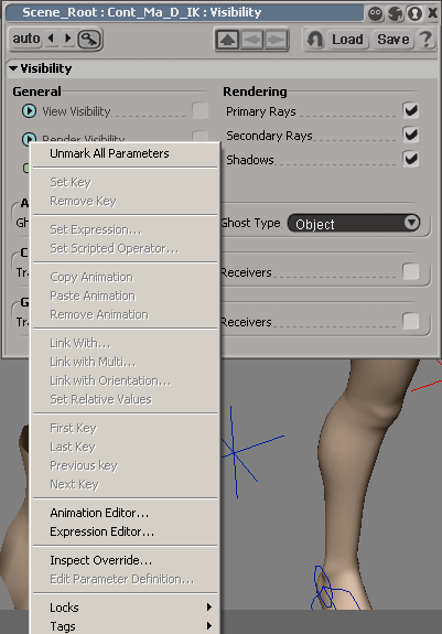

    Tienes keys de overriding, dale right click a esa flecha anda.
