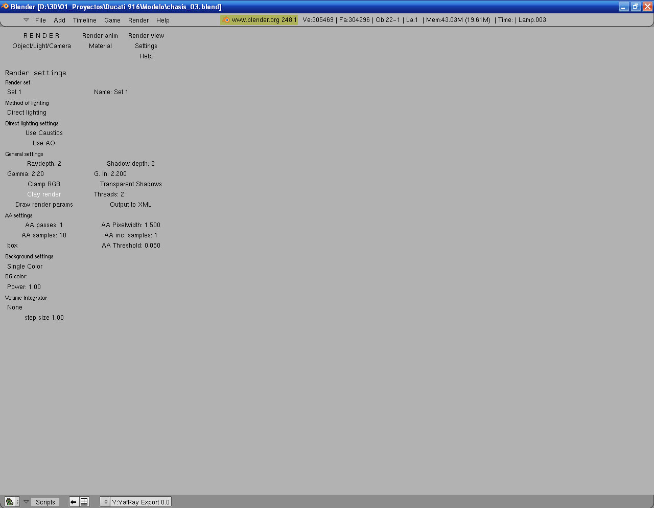

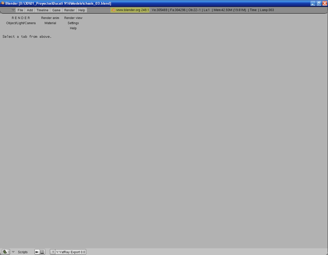

    Llevo un par de días que cuando abro la ventana de Yaf(a)ray en Blender, no me salen los botones, ni las cajas desplegables, ni nada. Sólo aparece el texto. A veces, al pasar el botón por encima, si que van apareciendo los botones, pero vuelven a desaparecer. La verdad es que es un coñazo, porque al pinchar, por ejemplo, para darle un valor a una luz, la ventana que debía aparecer con la barra deslizante tampoco aparece, y se mezclan las letras con lo que hay detrás. Un lío, vamos. Os adjunto un par de capturas de cómo se ve.
    He desinstalado todo y vuelto a instalar, por si acaso, pero nada. He probado con dos versiones distintas de Yaf(a)ray, y lo mismo.
    ¿Alguien sabe qué puede estar pasando? Un saludo y gracias por adelantado.

    Vaya, cierto, se me había olvidado colgar las imágenes. Arreglado. ¿El qt_setup no se desinstala con Yaf(a)ray? Pregunto porque no lo sé.
    Sobre las MSVC++ redistributable libs, las he vuelto a instalar también. Las 2008 (necesarias para Blender) me da opción de desinstalar o reparar, así que, las reparé. Las 2005 (las de Yaf(a)ray) simplemente las volví a instalar y no me salió ningún mensaje. ¿hay que desinstalarlas desde agregar y quitar programas de Windows?

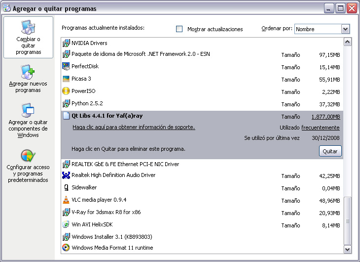

    Acabo de hacer la prueba de desinstalar Yafray y las QuickTime libs no se desinstalan al mismo tiempo. Debes hacerlo desde el panel de agregar/quitar programas (en la imagen adjunta te lo muestro).
    A mi sí que me aparecen las librerías Microsoft visual C++ 2005 y las 2008 en el panel de agregar/quitar programas.
    De todas formas, como te comentaba antes, no sé si esto solucionara tu problema o no. Yo acabo de empezar con YafRay, pero he pensado que quizás fuese una buena idea que lo intentaras.
    Otro consejo es que (para mayor seguridad) no instales y desinstales en la misma sesión, sino que desinstales los programas, reinicies y luego instales. Lo digo para evitarte problemas con el registro de Windows, que cuando le quitas y pones muchas cosas de golpe se puede poner estúpido.
    Si no te funciona, ya le paso la palabra a los que saben más de esto.
    Como he dicho antes, suerte y ya nos cuentas.
