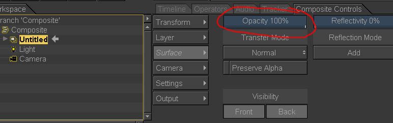

    Si tienes la sombra en una capa independiente, basta con bajar la opacidad, y para que no sea tan dura aplica un Gaussian Blur. Saludos.

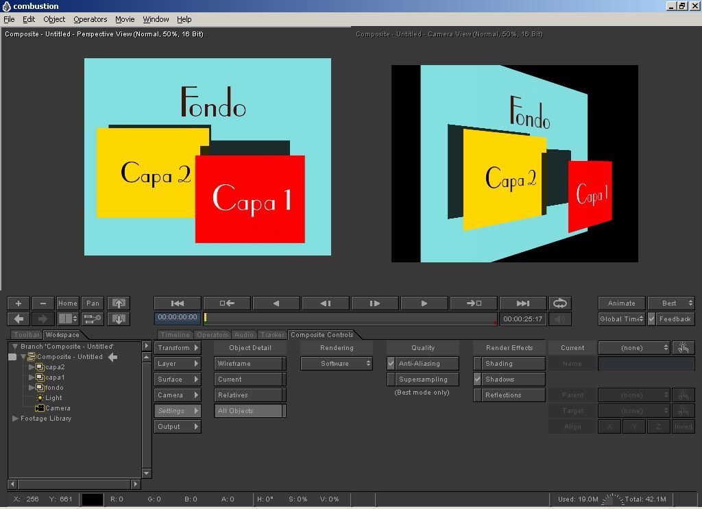

    No sé a qué te refieres con tener la sombra en una capa independiente. La sombra es el resultado de activar en la luz que emita sombras y en los objetos que las generen y las reciban, es decir, no es un operador añadido a una capa del tipo drop shadow.
    Quiero usarlo de esa forma porque hay elementos en la escena a distinta profundidad y quiero que unos proyecten sombra sobre otros.

    Creo que te confundes o te confundo, porque crees que el material con el que estoy montando la escena proviene del 3ds Max y por ello tengo en capas.
    En este caso son fotografías y video.
    A ver si esto te aclara el tema.

    Aclarado, estaba yo con la cabeza en otro sitio, en el 3ds Max para ser más exactos. Ya sé que quieres hacer, y cuál es el problema, la solución es sencilla, imaginemos dos capas, fotografía y fondo, la fotografía queremos que cree sombra sobre el fondo.
    Activamos Shading y shadows en la composición (eso ya lo tienes), colocamos los objetos como queramos y tal.
    Duplicamos la fotografía, y nombramos la nueva capa como fotografía sombra, y la ponemos debajo de fotografía. (la podemos hacer hija de fotografía para que se muevan juntas).
    A la capa fotografía le desactivamos lo de causar sombras.
    A la capa fotografía sombra le activamos invisible todo Camera y causar sombras.
    Bajamos la opacidad (en surface) de fotografía sombra, y le añadimos un Gaussian Blur para que la suavice y, voilá. Para verlo en el visor tienes que tener la visualización en best, si no te muestra el blur. Saludos.
