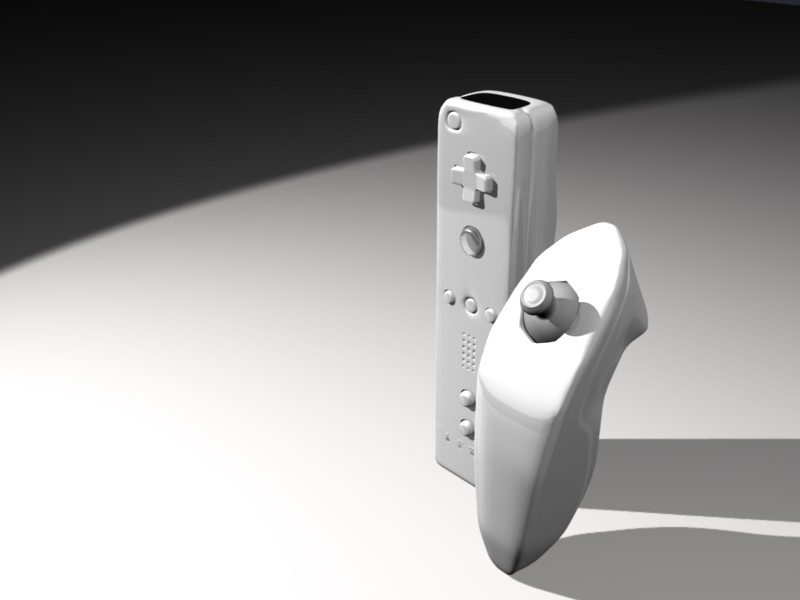

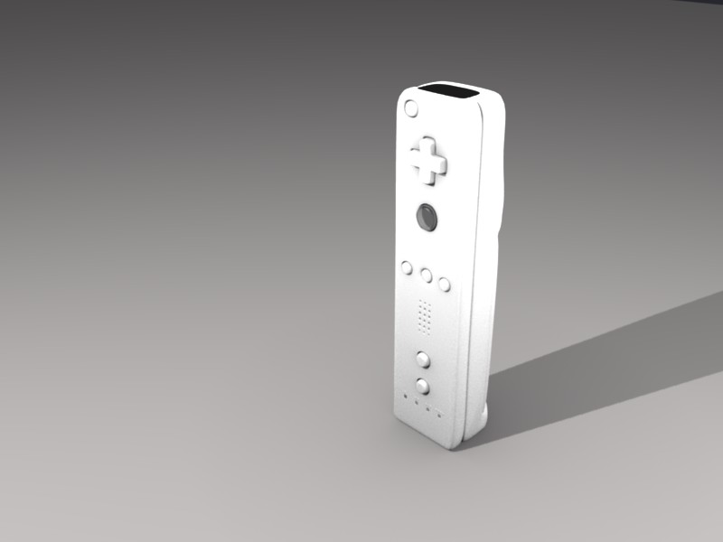

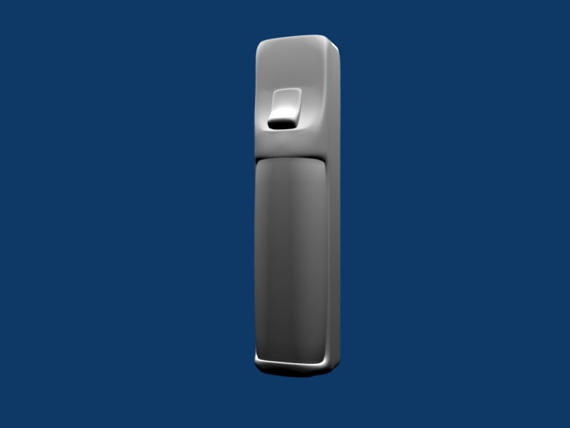

    Después de un tiempo sin saber que modelar, me he decidido por modelar un escenario que trate sobre una habitación en la que haya una consola Wii como protagonista.
    He decidido empezar por el mando (aún no está terminado) y publicar aquí mis avances.
Nombre: 1.jpg
Visitas: 432
Tamaño: 15.4 KB
ID: 89266   Clic en la imagen para ver su versión completa.
Nombre: 2.jpg
Visitas: 489
Tamaño: 15.0 KB

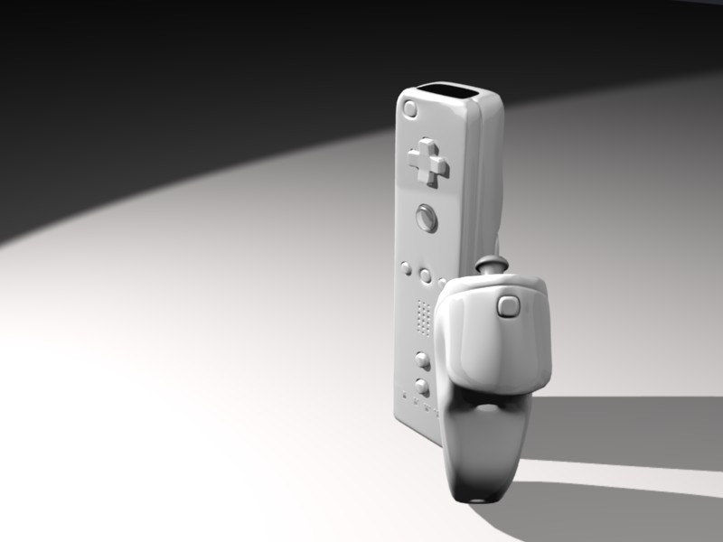

    Sigo haciendo mejoras, para el mando ya falta poco, luego viene el Nunchaku.

    Vas bien, pero en este último render baja algo la intensidad de la luz porque está quemando el material del mando de la Wii, dale gas amigo.

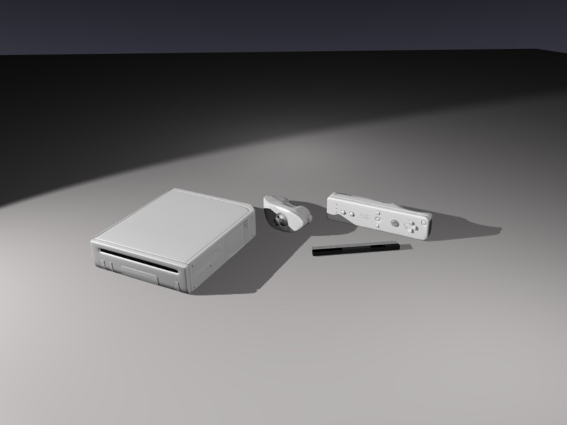

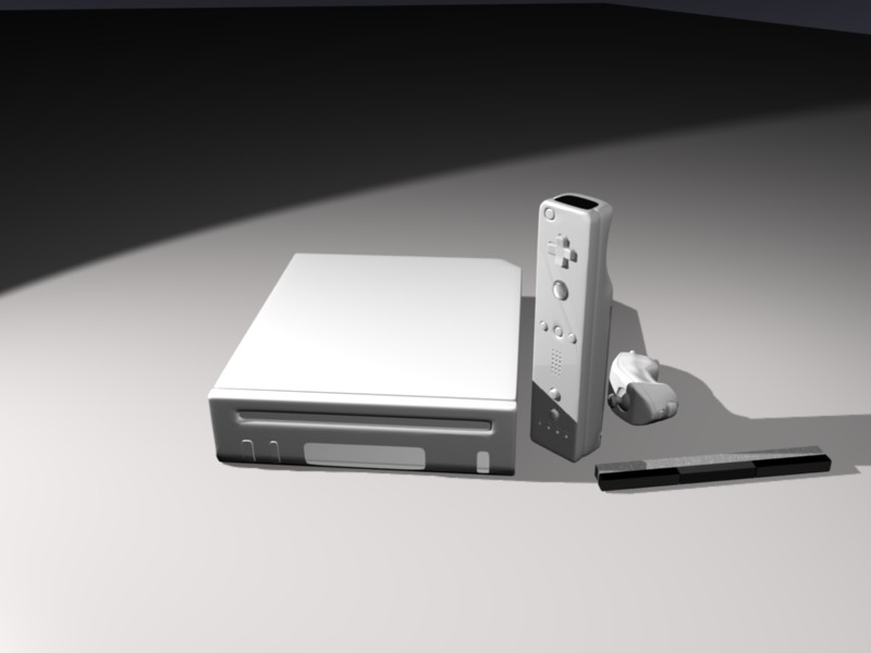

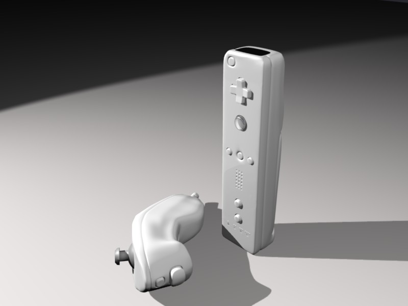

    Gracias por la observación. Aquí pongo otros dos renders para que se vea el avance. En esta ocasión tengo avanzado el Nunchaku y solo me queda el botón z y el cable de conexión.

    Vaya, el modelado lo llevas de lujo, pero es menester que vayas integrando los objetos en un escenario, porque solos se ven vacíos y sin gracia, ve haciendo la habitación y integrándolos con la iluminación que haya en ella.

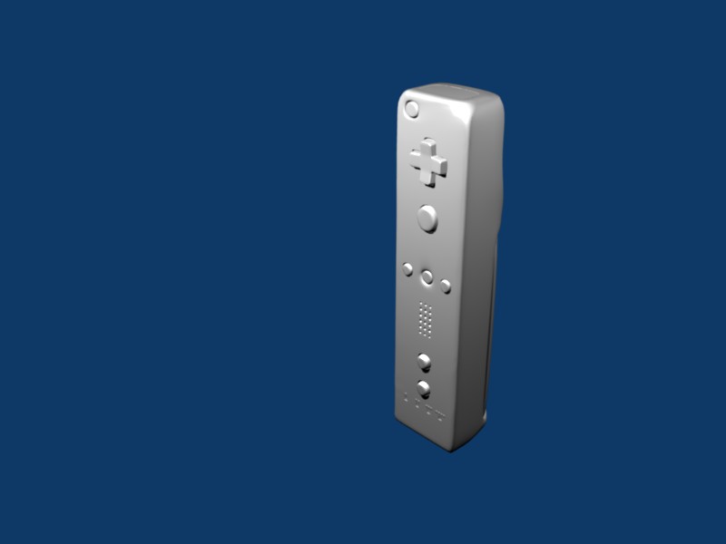

    Bueno, los mandos ya están acabados. Ahora me meto con la consola. Franchute gracias por tus observaciones, la habitación quiero dejarlo para lo último de todo, ya que después de la Wii me tengo que meter con el modelado de una televisión.

    Ojo con las esquinas. El mando tiene las esquinas mucho más definidas, y tú tienes aristas (como las de las tapas de las pilas) que se te han deformado por el Subsurf. Tus opciones son, o bien extrudir un poco hacia dentro toda la carcasa (como si fueras a darle grosor), o seleccionar las aristas de esos bordes, pulsar mayúscula+e y jugar con la dureza del suavizado de la arista. Creo que lo primero te daría mejor resultado.
    Eso sí, si no va a verse en primer plano ni a tener mayor protagonismo, no merece la pena que pierdas tiempo en eso.

    Lo de las esquinas lo resolví un poco. Gracias por el apunte Mars. Aquí un nuevo render ya con la consola Wii (aún sin acabar).

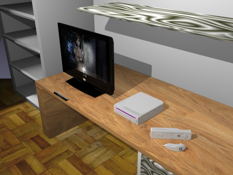

    Después de un tiempo apartado de este pequeño proyecto, me he decidido por fin cómo será la habitación. Pongo un avance.

    Continua, está simpático el proyecto. Estaría bueno que te pongas como objetivo modelar todo, con paciencia y tiempo te vas a quedar chocho. Bueno, ánimo con la habitación a no desmerecer la Wii.
