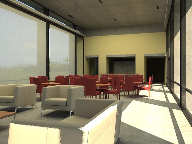

    3dsmax Iluminación con v ray
    Es la primera vez que hago un render con Vray y no logro que la luz que entra por el ventanal genera sombras más suaves. Sobre el sofá queda un área totalmente iluminada y otra en sombra, pero no hay transición. ¿cómo lo puedo mejorar? Utilice una luz target direct que es la que entra por el ventanal y una Vray light que coloco en el techo.
    Desde ya muchas gracias a quienes respondan.

    Yo no soy un experto en Vray, pero creo que si pusieses un Vray Sun y le pusiese 0,02 de intensity multiplier, y shadows subdivisions 12 te quedaría niquelado. Bueno espero haberte ayudado, y por favor mira este mensaje mío a ver si sabrías ayudarme tu por favor: https://foro3d.com/f26/pelo-huma...tml#post624323.

    Si, lo que te dice es correcto. Otra cosa que tal vez puede influir es en la pestaña del Color Mapping, cambiar linear multiply a exponential o al Hsv ese. Que queman menos o casi nada. Yo siempre uso ese, no se la gente del fotografía de por aquí.
