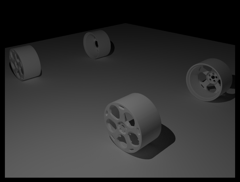

    Gracias Caronte, y perdón por las molestias. Subo un archivo con las llantas, luz y cámara. Con todo eso junto ya salta al intentar hacer el render.

    A ver. Blender y Yaf(a)ray son muy buenos, pero si lo que buscas son milagros, debes ir a Lourdes. Tus cuatro llantas tienen un total de 154.870 polígonos y les has aplicado un nivel 4 de subdivisión para render, lo cual nos da en cada nivel:
    Nivel_1:
    167.400
    Nivel_2:
    217.620
    Nivel_3:
    418.500
    Nivel_4:
    1.222.020.
    Lo cual es una burrada, además de que faltaría añadir el resto del coche y encima disponiendo únicamente de 2 Gb de Ram para todo (blender+Yaf(a)ray+Windows).
    En definitiva:
    O ahorras polígonos, o ahorras para comprar un ordenador potente.

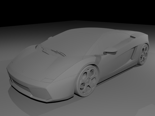

    Vaya, y yo cabreado con Yaf(a)ray y con Blender, cuando el zoquete soy yo. Madre mía. Estoy pagando el ser novato a base de bien. Resulta que empecé mirando unos tutoriales y usaban esos valores de Subsurf. Tonto de mí, los he usado como estándar, sin darme cuenta de lo que conllevan. Ahora me toca aprender a ahorrar polígonos, porque la economía no está como para estrenar máquina ahora mismo.
    En fin, muchas gracias de nuevo, Caronte, y perdón a ti y a todos por haber dado tanto mal con una cosa que sólo era fallo mío.
    Ahora ya sólo me queda aplicar materiales al coche.

    Otra cosa que habías hecho es tener 4 llantas distintas (shift+d), en lugar de que fuesen duplicados enlazados (Alt+d).
