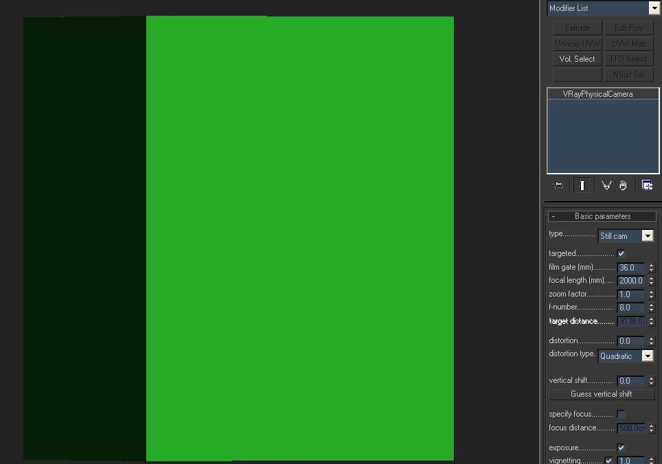

    Dec 2005
    211
    Vista ortogonal
    Te adjunto una captura de pantalla para que lo veas.

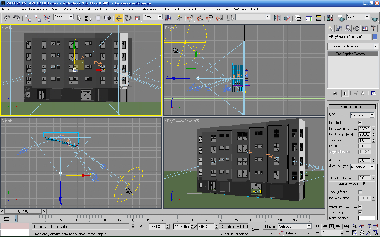

    Dec 2008
    7
    Vista ortogonal
    Subo una captura con lo que me comentas, y esto es lo que consigo. Te comento, igual lo que quiero conseguir, que es que se vea como la vista anterior (arriba izquierda), no se puede con la Physical Camera de Vray, o es que, sigo haciendo algo mal, perdona por mi torpeza, igual soy un poco pesado.

    Dec 2005
    211
    Vista ortogonal
    Simplemente creo según veo tu captura que el Film Gate no está en 35. Prueba en Film Gate en 35 y el Focal length en 2000 por ejemplo.
    Dec 2008
    7
    Vista ortogonal
    Ya lo tengo, muchas gracias. El problema era por las unidades de trabajo, pues lo hago en milímetros, por lo que era tan grande el modelo, que la cámara me la tenía que llevar muy lejos. Yo le subía el Film Gate porque donde tenía colocada la cámara sólo se veía un trocito del modelo, pero he caído en lo de las unidades y me la he llevado muy lejos y así sale como yo buscaba. Muchas gracias, y perdona si te he mareado un poco.
