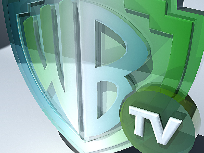

    Buenas, alguien tiene idea que motor de render se utilizo para el último logotipo de Warner channel? Aquí dejo el logotipo que está en la web para que tengan la referencia.
    Yo trabajo con 3ds, utilizo Vray y algo de Mental.
    Se agradece cualquier información. Gracias.

    Creo que no importa con que motor de render lo hayan hecho, con las herramientas que tienes podrías hacerlo, claro si es esa tu preocupación. Saludos.

    Opino lo mismo que Rappaniu, si tu pregunta es para llegar a ese tipo de imagen sin ningún problema con las herramientas que mencionaste podrías llegar a eso, saludos.

    Aquí te dejo el resultado que alcance en 2 horas de trabajo con Vray en 3ds Max 2009, creo que con un mejor estudio de la iluminación se puede igualar perfectamente el resultado, saludos.

    Alguien a pensado en la posibilidad que se haya echo algún tipo de postproducción sobre el modelo original? Un saludo.

    Desde luego, yo imagino también que tiene un trabajo de mensaje importante también de hecho, la tercer imagen que publique tiene una pasada en Adobe Photoshop donde ajuste un poco el enfoque y también donde que se le aplico un filtro de plastificado, de todas maneras, creo que no está demás acercarse al resultado desde software de 3d, saludos.

    Bueno les diré lo que veo en el original y en el que subieron. Los colores esos ya depende de cada uno, pero lo que veo es que le pusieron mucha transparencia aparte no activaron los dos lados así que, se ve como si no tuviera la parte de atrás y si notan el original tiene oclusión y eso hace que las orillas se vean más y los tonos sen un poco más oscuros, y tiene bastante reflejo creo que no es muy difícil de conseguir lo importante es la oclusión.

    Intuiart fíjate que lo de la oclusión lo note desde el primer momento, pero también es verdad que no domino eso en Vray, lo intente en Mental Ray y, es más sencillo, pero no daba con el tema de los reflejos, y gracias por la observación de activar los dos lados.

    No entiendo el punto, sabemos que el original es alcanzable con cualquier programa, y motor de render, sabiéndolo utilizar, y que tiene postproducción, pues es de suponerse, pero, el creador del hilo no ha hecho la aclaración de su inquietud. Saludos.

    Si estamos de acuerdo en que es posible, sino, no existiría y yo no habría comenzado el hilo, mi punto es descifrar los detalles.
    Lo de la oclusión es, creo un punto importante, al que no le estaba dando la debida importancia. Gracias.
