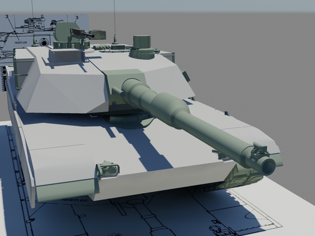

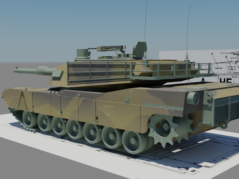

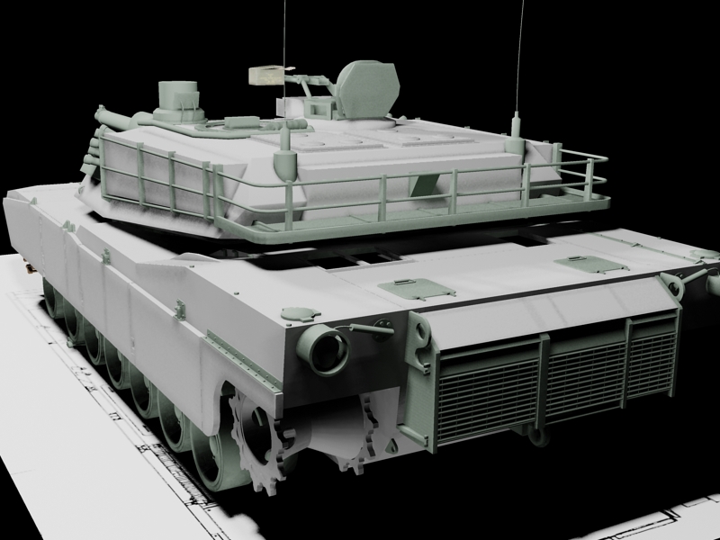

    Este modelo va por ti Karras. Esta en fase de modelado por lo que le faltan algunas piezas, la motriz esta sin terminar, no tiene orugas, etc.
    El cañón para mí creo que está mal, aunque en el blueprints coincide perfectamente, en fotografías reales el cañón es más fino en la base.
Nombre: abrams_1.jpg
Visitas: 839
Tamaño: 222.8 KB
Nombre: abrams_2.jpg
Visitas: 668
Tamaño: 241.2 KB
    Esperando críticas. Un saludo.

    Yo creo que va genial. Ahora hay que ver la opinión de nuestro experto en tanques. Para mí muy bien. Un saludo.

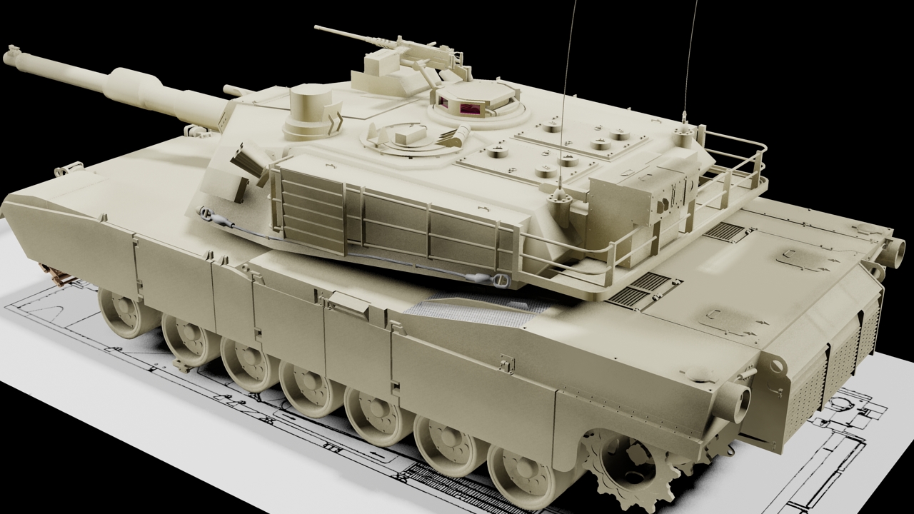

    Gracias Tirit por tu comentario. Bueno un pequeño avancé, ya están modeladas las rejillas posteriores, las bisagras que sujetan el blindaje lateral, los faros delanteros, la suspensión, y algún detalle más que se me escapa.

    Me gusta mucho cómo va quedando, está todo detallado, yo no tendría tanta paciencia para hacer todo eso.

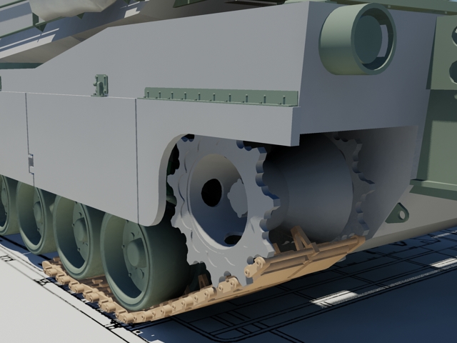

    Kiko no te creas que tengo mucha paciencia. Otro pequeño avancé, matriz modelada, aunque a lo mejor hay que darle unos pequeños retoques, también al mismo tiempo estoy coordinado las texturas (las texturas que tiene puesta no es la definitiva, solo es de prueba).

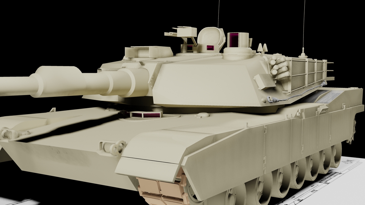

    Vaya. Un español haciendo un M-1. Sacrilegio. Fuera bromas, venga que te voy a poner a parir:
    -Cuidado con la torreta trasera, el blueprint engaña y no es inclinado, es recto a 90 grados, lo que pasa es que son escuadras o refuerzos, así que, sólo unas piezas de unos 5 centímetros de ancho, el resto recto perpendicular.
    Aquí te dejo unos walkaround de la hostia, son de primeportal y tienes hasta para modelarlo por dentro, si tienes infinita paciencia.
    Mejora la motriz que te está quedando muy simple, tiene unos dientes muy fresados, con una doble curvatura, y se tiene que notar de lejos.
    Dale más detalle a la oruga, las zapatas no son rectangulares como las de los demás.
    Con lo del cañón tienes razón, no es más grueso en la base, pero tampoco más delgado, sencillamente igual.
    En los laterales de la cureña tienes que hacerle agujeros, se ven cuando el cañón se eleva.
    Y si quieres te dejo yo la m-2, porque la tuya es un truño. (es broma).
    Por cierto, lo del principio, es porque todo el mundo que le da por hacer un tanque, hace el M-1. Hay miles de modelos de él, pero ya te dije, que todavía no he visto ninguno bueno. Si quieres una crítica feroz, pero buena, publícalo en el military-meshes y ya verás lo que tarda un tal Wolf en contestarte. Es especialista en poner a parir a los que hacen M-1S, pero con razón y buena critica, así que, si pasas su filtro estarás por el buen camino.
    El también se dedica a modelar tanques en 3d, pero para el Stel Beast y otros juegos, así que, hazle caso en lo que te diga.
    Aupa y buen render.

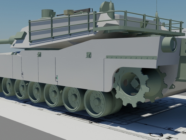

    Huy, no sabía que te iva ha impactar tanto. Bueno la motriz ya la he arreglado, ahora está tal como el original.

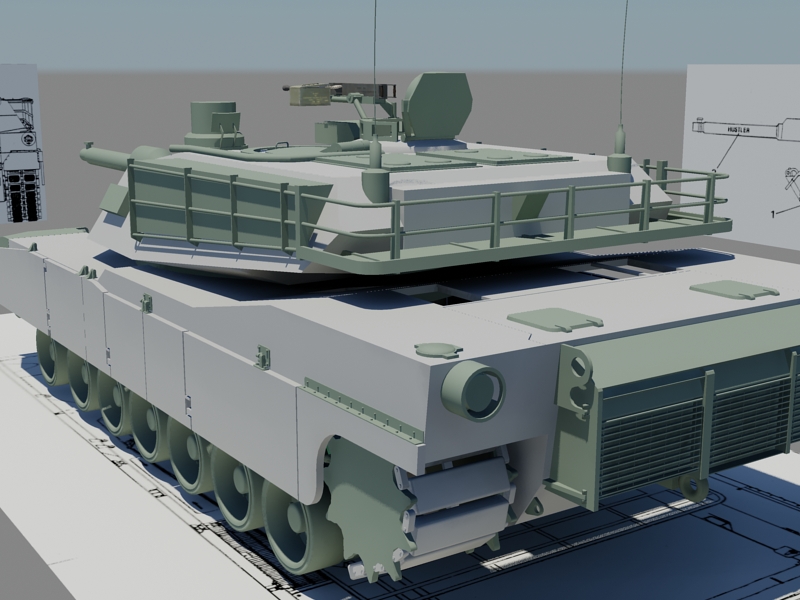

    He modelado la punta del cañón que resulta que no era como estaba antes (al cañón aún le faltan cosas).

    Respecto a las orugas, supongo que, te habrás fijado en el render anterior, pero en ese momento no estaban modeladas, ahora sí.
    Me puedes explicar eso, es que no se ha que te refieres con cuñera (no manejo tu lenguaje).
    Por cierto, gracias por las fotografías me están sirviendo de ayuda.
    En cuanto a lo de publicar en military-meshes a ver lo intentaré con mi super inglés de Oxford.
    Posdata: sí, quiero la m2 porque la mía es una caja de zapatos y hablo en sentido literal.

    Pues casi estaba mejor antes la motriz, fíjate bien en las imágenes, en las primeras versiones llevaban una tapa circular y no se veían bien los dientes.
    Ánimo y por lo del inglés no es problema, yo no tengo ni idea tampoco y publico allí, el Google translator va de perlas.
    Cureña, mejor dicho mantelete: parte final del cañón que sirve de protección a éste dándole robustez y blindaje. Luego la pieza donde metes el tubo y que gira con él. La cureña es donde se sujeta el cañón a la torre o a cualquier sitio (vamos eso creo) que no soy artillero.
    En inglés barcaza le dicen hull, a las orugas tracks, a las puertas de la gente, a la tripulación screw, la torreta. Los eslabones, links, ya seguiremos con el abc en inglés de un tanque.

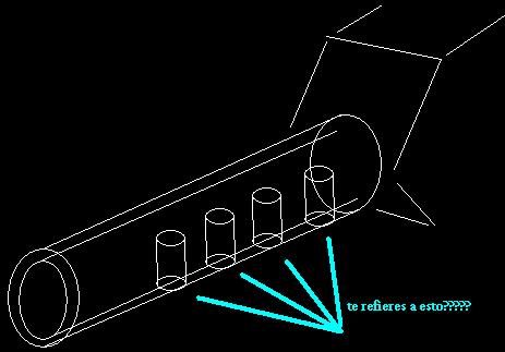

    Ok Karras, ahora creo que se ha lo que te refieres te dejo un croquis que he hecho con el Paint a ver si es esto. Lo he exagerado un poco.

    No, no es eso. Luego te diré lo que es, el mantelete es lo cuadrado con cuña donde entra el tubo. A sus lados tienes que ponerles, más que unos agujeros, son unos cilindros.

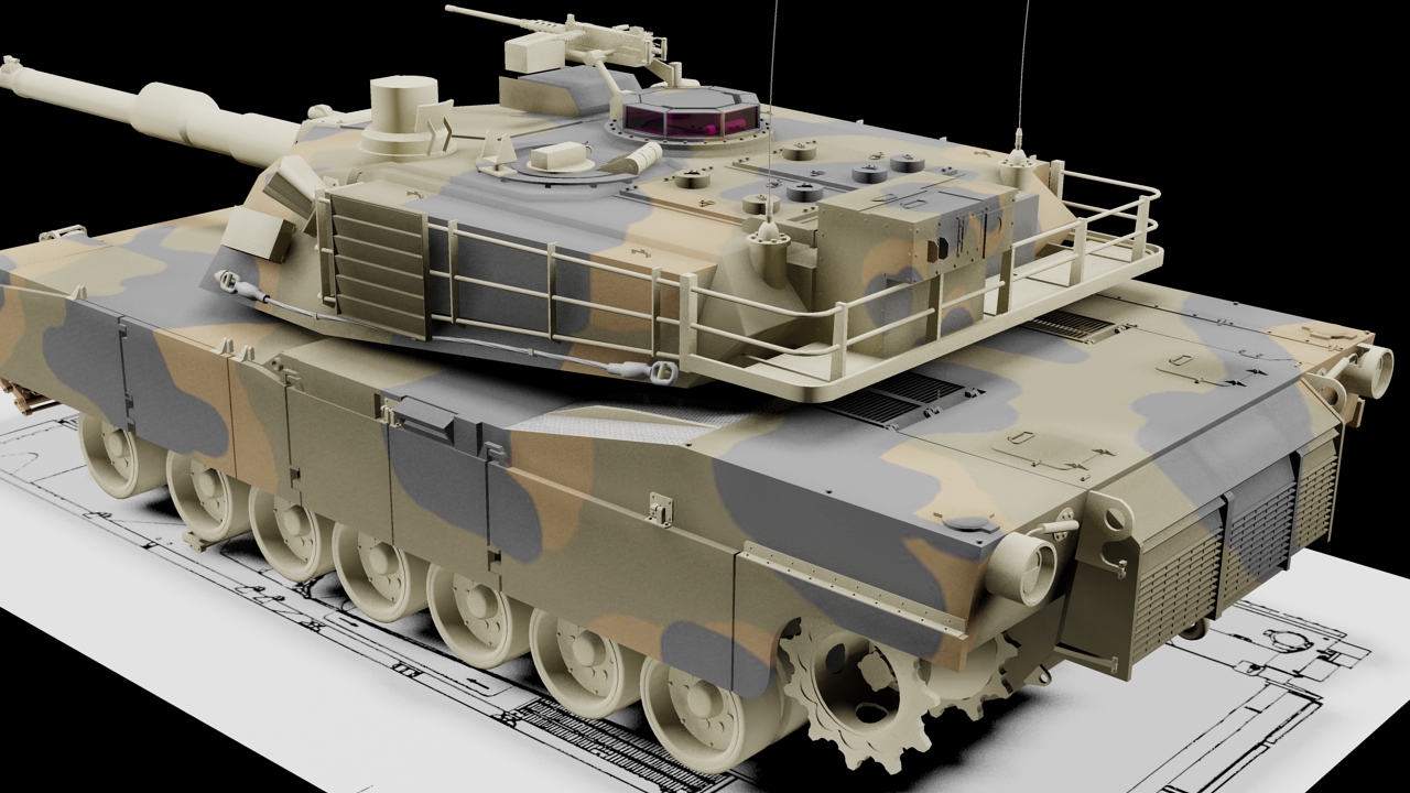

    Bueno ya es la definitiva, motriz modelada.

    Sobre los agujeros(que al final no son agujeros) son unas tuercas que hay en el lateral.

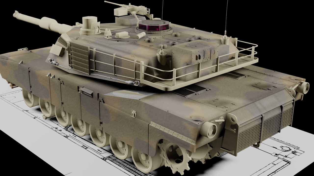

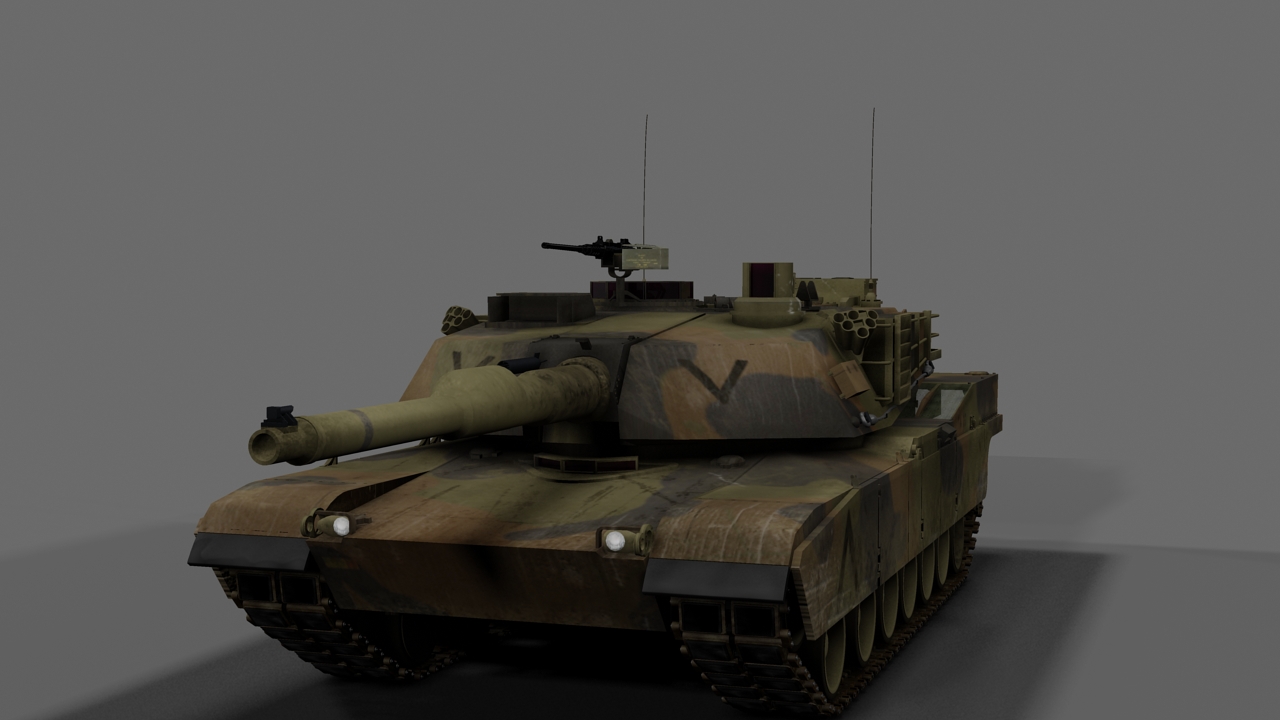

    Bueno una muestra de cómo será el camo del tanque.
Visitas: 543
Tamaño: 464.1 KB
ID: 86468Clic en la imagen para ver su versión completa.
Visitas: 402
Tamaño: 456.4 KB
    Sugerencias sobre el tono? Más oscuro tal vez? Un saludo.

    Hay van unos renders:
Visitas: 385
Tamaño: 344.3 KB
ID: 87132Clic en la imagen para ver su versión completa.
Nombre: abrams_3.jpg
Visitas: 275
Tamaño: 296.3 KB
    Un saludo.
  37. #37
    infograph3d No registrado
    Abrams m1a
    Vaya, ok, ahora se ve mucho mejor, ¿no suelen llevar el número de carro y la compañía en la trasera y el faldón delantero?
