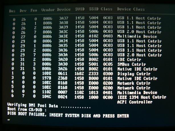

    El problema es que enciendo el ordenador y me sale el testeo de pantalla ordinario del ordenador y al final el siguiente mensaje:
    Boot from CD/DVD: disk boot failure, insert disk and press enter. Y de ahí no sale, le das al intro y te vuelve a salir lo del boot from CD/DVD.

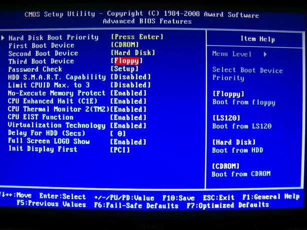

    He entrado en la Bios y en first boot device le di al disco duro y nada. Lo intenté luego como primero en arrancar con la lectora y tampoco.

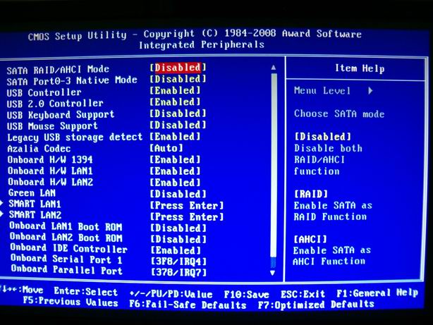

    Pongo 3 fotografías del testeo y la Bios, a ver si hay algo mal configurado, pero no lo entiendo, porque funcionaba todo perfecto. Gracias y un saludo a todos.

    Si tienes más de un disco duro. ¿has mirado en hard disk boot priority? A mí me pasa a veces que el disco duro usb externo se me pone el primero ahí y claro, el sistema no arranca, el CD de Windows sí que lo coge ¿no?

    1.- Para empezar, asegúrate que la Bios reconoce el disco duro, si es así cambia la opción de SATA raid/ahci mode (en la tercera pantalla que muestras), prueba con los tres valores posibles. Suponiendo que el disco es s-ata.
