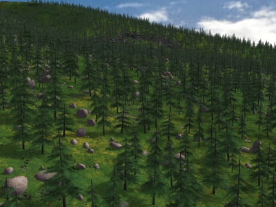

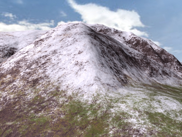

    He encontrado un plugin que en su versión demo o trial, está bastante bien. El programa completo debe ser mucho mejor, pero en su versión lite, y descargable gratuitamente da algunas opciones que quizá te interese revisar. Sobre todo, porque puedes construir el material del terreno con algunas opciones. Como digo las posibilidades están recortadas, pero bueno, quizá te pueda servir de algo. El plugin se llama GroundWiz, y esta es la web. welcome to Gugila.
    Adjunto algunas imágenes renderizadas en escenas de ejemplo que vienen con el programa. Renderizadas con el Scanline por defecto de 3ds Max. Un saludo.
