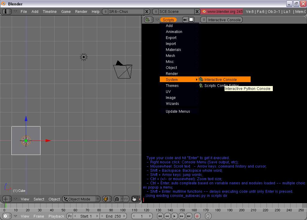

    ¿Alguien sabe cómo puedo ver el console output, no me refiero a la consola normal si no a la que viene integrada en Blender.
    Adjunto imagen encontrada en mí infructuosa búsqueda en google.
    Estoy haciendo mis pinitos en Python, más bien el pino-puente.
    Y por el momento me estoy dando unos coscorrones. Vaya.
    Última edición por pepeland; 22-10-2007 a las 01:45

    Creo que te refieres a la interactive console, la consigues en la ventana de scripts/system. Adjunto captura.
Nombre: capture_console-blend_shaz.jpg
Visitas: 112
Tamaño: 69.2 KB
    Última edición por SHAZAM; 22-10-2007 a las 04:16

    Mh yo andaba un poco perdido y confundido de consola. Más información sobre lo que comenta jehide aquí: blender projects: Blender 2.4x fundación Blender release: detail: 4137 integrate the console output into Blender UI as a new space type.
    Gracias, es justo lo que buscaba. Vaya.

    Vaya, de manera que, era la interactive console. A futuro las cosas se pondrán mejores cuando integren interactividad y demás divertimentos en el desarrollo del cual Daniel puso la captura de pantalla.
