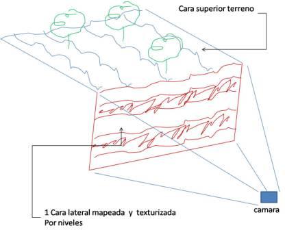

    Por qué no intentas simplemente hacer la cara seccionada, o sea. El terreno en la superficie, y la cara donde va el corte. Y texturizas esa cara en secciones según las diferentes capas.
    Osea una caja con la irregularidad del terreno en la tapa superior.
    Y la tapa lateral con el mapeado y la textura correspondiente-.
    Rayos, espero haberme explicado. Saludos.

    Perdona, solo decía si bien entendí. Que hicieras dos superficies, una que es la irregular del terreno, sea plano con pendiente etc.
    Y otra que será la tapa lateral, a la cual solo tendrás que darle el mapeado y texturizado en capas, ¿cómo se ve cuando se corta por sección las capas terrestres.
    Esto es solo si entendí bien.
    O haces cada nivel de la cara lateral por separado con Spline y extruyes, y texturizas por separado, cada nivel, que así tendrías mayor control. Saludos.
