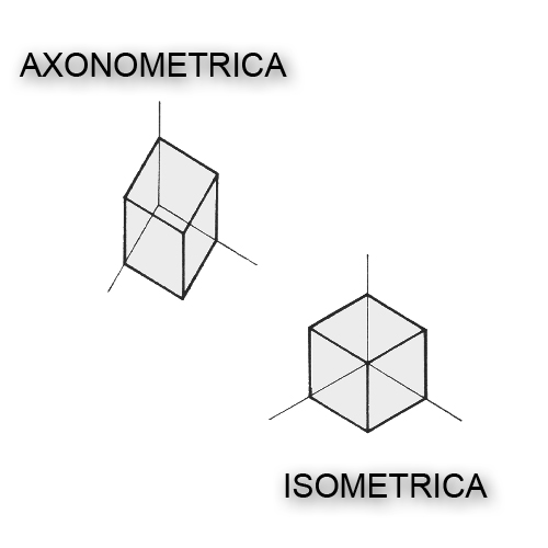

    ¿Alguien sabe bien la diferencia entre axonométrica e isométrica ya busqué información sobre eso, pero no encontré nada útil?

    Axo: método de representación que se basa. [todo el ] posibles variantes entre los ángulos de los planos. Iso: igualdad entre los tres ángulos.
    Caballera: un ángulo de noventa grados.
    Por lo tanto: una isométrica es una axonométrica con los tres ángulos iguales.
    No sé si queda claro, si no dímelo y pongo ejemplos claros. Un saludo.

    Alguien sabe bien la diferencia entre axonométrica e isométrica ya busqué información sobre eso, pero no encontré nada útil.
    Axonométrica. Es aquella en la que el objeto se representa por proyección ortogonal, sobre un sistema de ejes trirrectángulo, que a su vez se proyecta sobre el plano, permitiendo asociar en un mismo dibujo sus tres dimensiones.
    Comúnmente, es aquella en la que la planta del objeto se coloca con cierto ángulo de inclinación, manteniendo los valores de sus ángulos y conservando su correspondencia métrica, levantando verticalmente a partir de ella las alturas. En otras direcciones se suelen mantener igualmente las dimensiones quedando siempre modificados sus ángulos.
    Isométrica. Es la proyección axonométrica en la que se establece una relación proporcional entre las direcciones del objeto mismo y las del objeto representado. Comúnmente es aquella en la que los tres ejes forman en proyección ángulos de 120 grados.
    Loathsome espero te sirva y Darq muy buena la planta seccionada, pero le bajaría un poco el contraste. Un saludo.

    Osea que si los ejes no están a 120° uno de los otro entonces es axonométrica y si lo están es isométrica?
