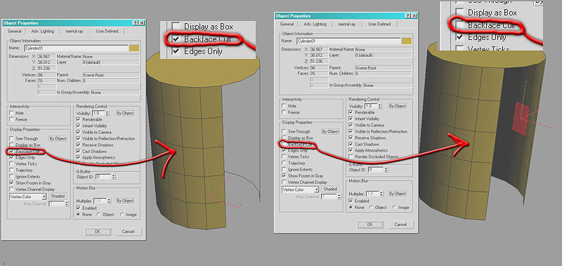

    Te refieres a esto? Botón derecho sobre el objeto, luego elige properties y:
    Te sugiero, te ruego, que leas manuales o tutoriales para despejar todas las dudas básicas que puedas, hay demasiada información en internet, no es justo tener que escribir un manual cada vez que alguien empieza de cero. Un saludo.

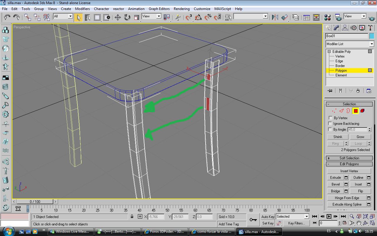

    Muchas gracias esa es una opción que me vale para mí problema, pero en el tutorial que estaba siguiendo decía algo como que había forzado la vista para que en la vista frontal se giraran un poco las dos patas de la silla y de esta manera poder seleccionar las caras.
    Te vuelvo a dar las gracias por ser el único en contestar y solucionar mi duda, seguiré leyendo más tutoriales para aprender.
