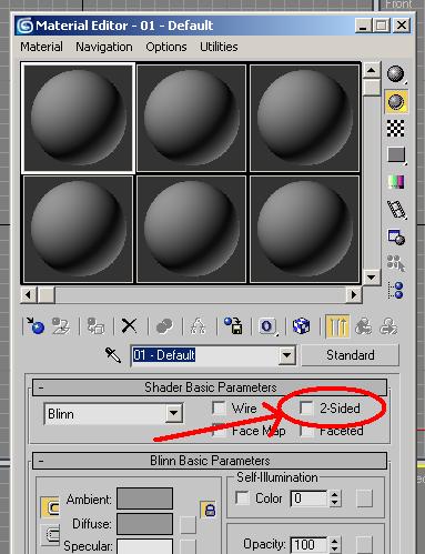

    3dsmax Donde esta forzar 2 caras en ingles
    Saludos strwz.
Nombre: Dibujo.JPG
Visitas: 520
Tamaño: 41.8 KB
    Gracias, pero no me refería a materiales, me refería a una opción que había en preferencias, se trata de la forma de ver la malla en el visor, es la opción que reproduce el objeto, o los objetos por fuera y por dentro, o solo por fuera.
    No sé si me explico bien.
