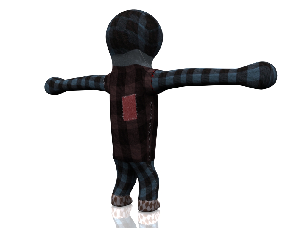

    Bueno aquí está más o menos terminado, aunque no me convence mucho.
    Al final hice mucho mapeo y nada de acomodar el material debería hacerlo no?
    Bueno tarde mucho porque me había colgado haciendo los escenarios, que después voy a subir cuando los termine.
    Desde ya muchas gracias a los que me ayudaron. Saludos,
