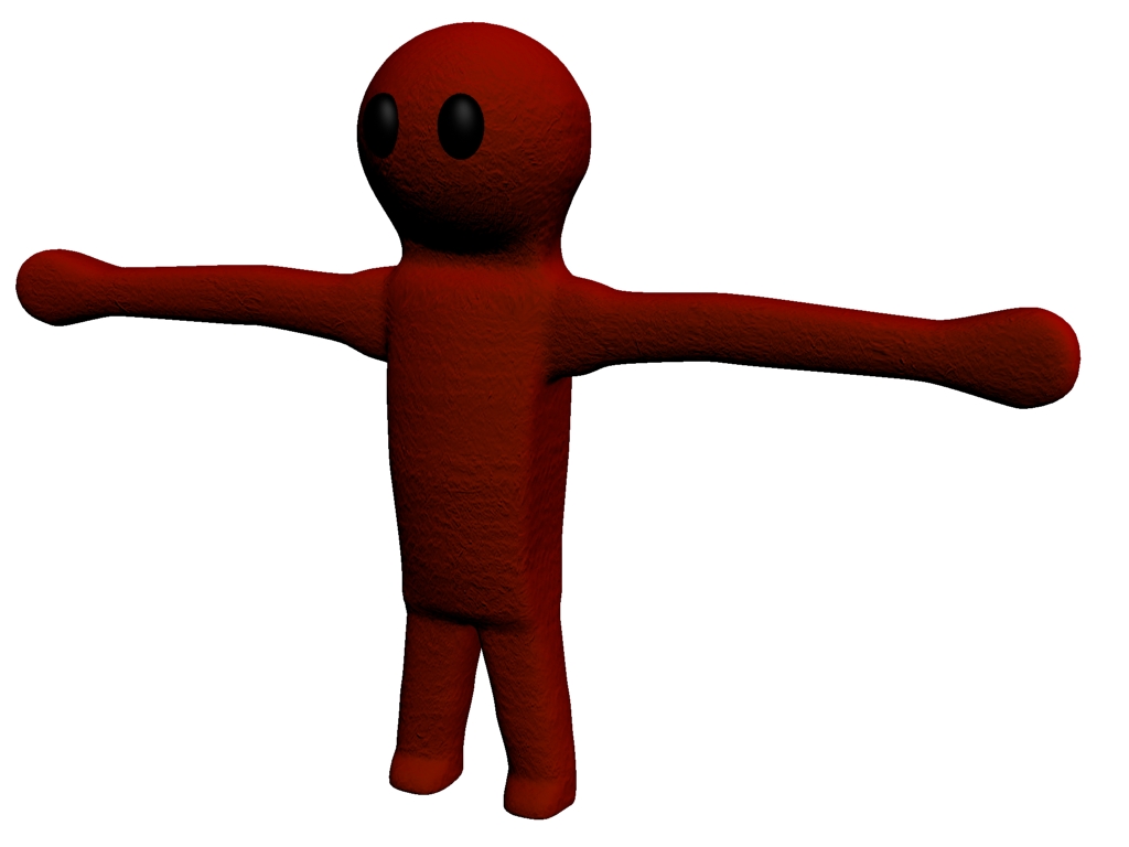

    Muchas gracias por tu respuesta. La verdad que no entiendo mucho (por no decir nada) de esto de los materiales, me encantaría saber, pero no, no sé qué pasa.

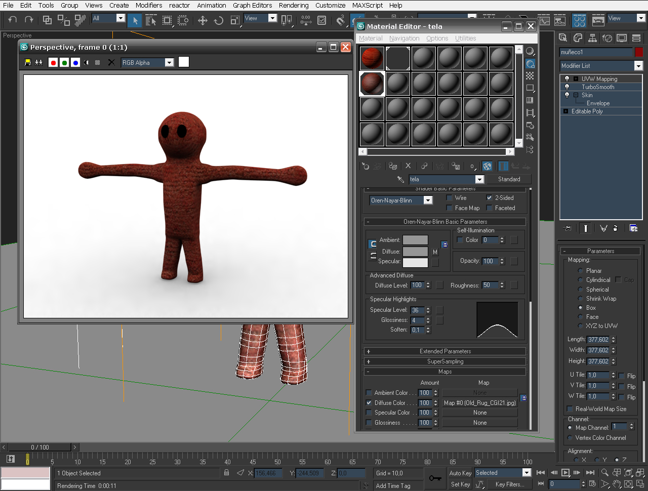

    Bueno aquí te dejo lo que hice, es lo más básico, tenía puesta otra textura, pero me parece que esta, aunque sigue viéndose muy mal, está mejor que la otra. >es como que no queda ni mínimamente real, no es en realidad, que es lo que tengo que hacer.
    Esa textura igual parece un muñeco de pelusa. Gracias.
    Ah, bueno ahí no se ve, pero le puse al Bump la misma textura con 90 de amount.

    A ver, fíjate en que has puesto un modificador de mapa UVW. La gracia que tiene eso es que te permite variar el tamaño del mapa para que se ajuste a lo que necesitas.
    Lo tienes en modo de proyección caja, pues ajusta la caja para que la textura sea más pequeña. Cuenta que la trama del tejido, por muy basto que sea, no es tan grande.
    Primero consigue que las proporciones sean las correctas, luego miraremos de conseguir efectos más realistas.

    Y no olvides que lo correcto es colocar tu modificador de mapeado justamente encima del base object (es decir, ponlo debajo de skin).

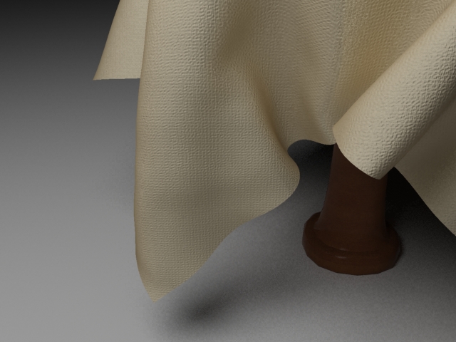

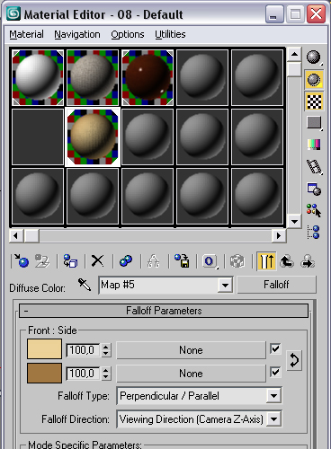

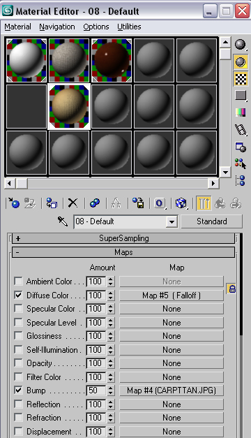

    Mira, te he hecho una prueba rápida, a ver si se acerca a lo que quieres o te sirve de guía. Es un material estándar, con un fallof para darle color y uno de los mapas de tela basta que vienen con el max, luego una luz de área y Mental Ray.
    Y el mapa UVW en modo caja cambiando los valores para hacer un cubo de manera que, la textura se repita en mosaico hasta que me ha parecido bien.
    Es lo más rápido que se me ha ocurrido para ver si da el pego, de todas formas, ve probando cosas y ya nos enseñas.

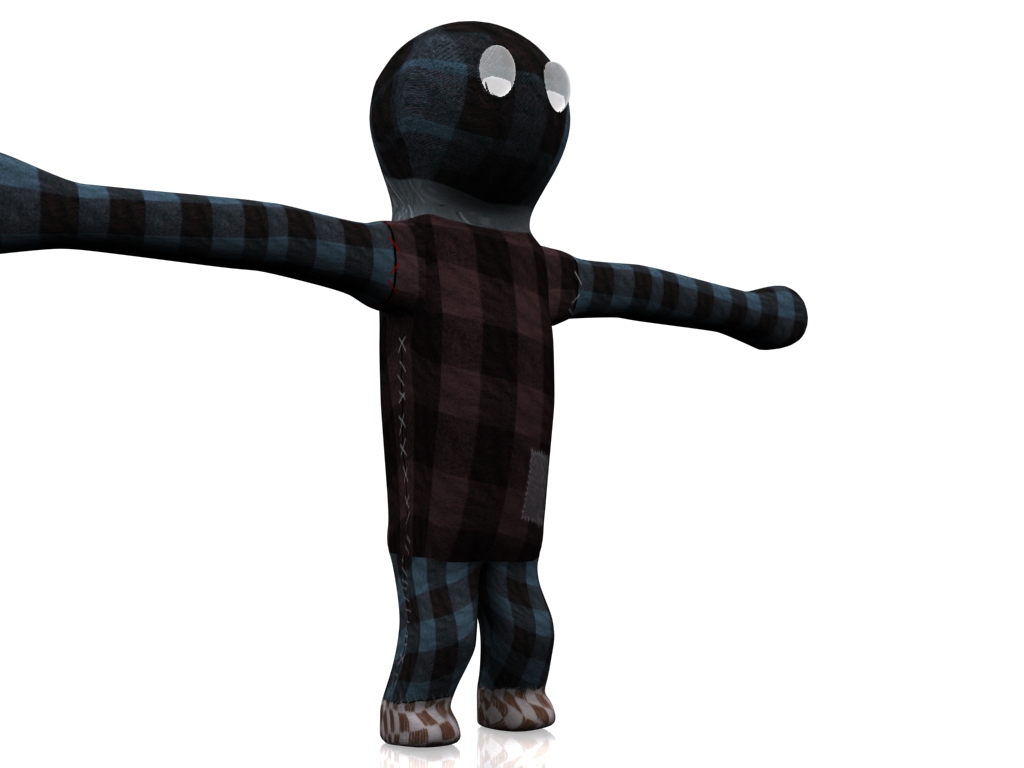

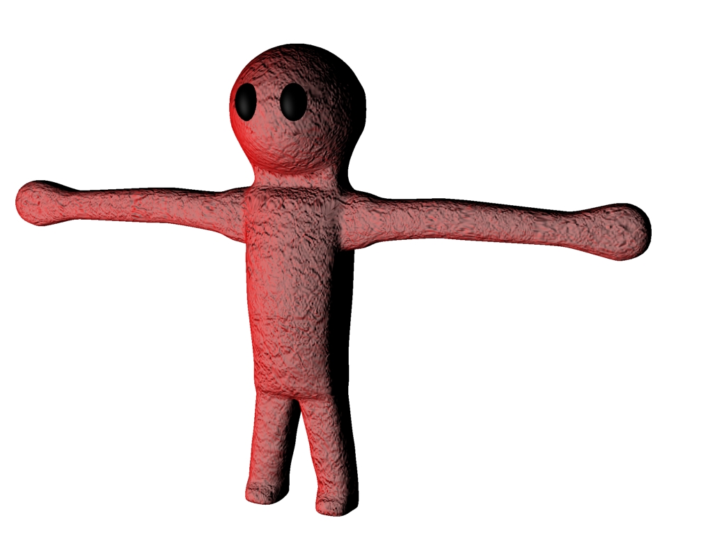

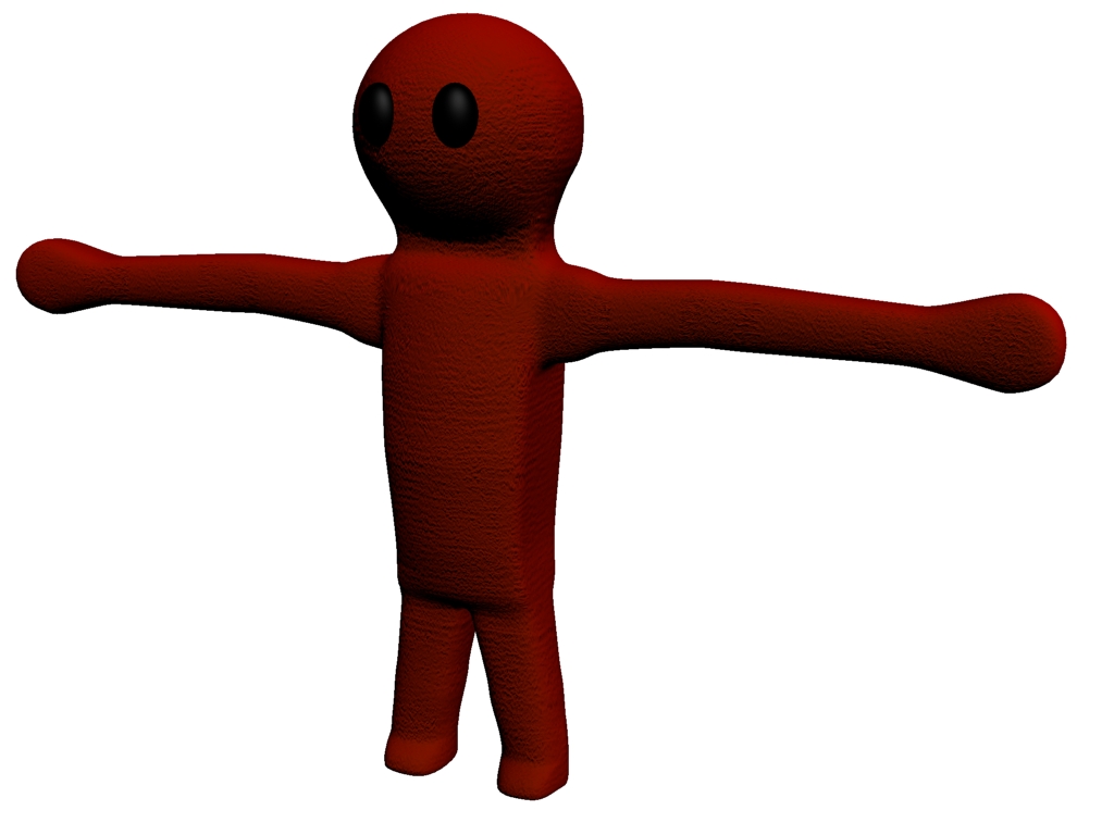

    Bueno muchas gracias por la ayuda. Mira estos son algunos renders de intentos. Los 1ros 2 salieron muy mal no sé porque, el 3ro creo que es el mejor, pero igual no sé, me parece más a una pared que ha tela, lo hice con el fallof en el diffuse como me mostraste vos, pero con colores rojos, y en el Bump puse la textura que quería yo, también probé con la que pusiste vos y con esos colores, pero era lo mismo, el UVW lo acomode le puse más veces repetido para que sea más chico todo y esto fue lo que me quedo, igual no me convence mucho, me siento un inútil.

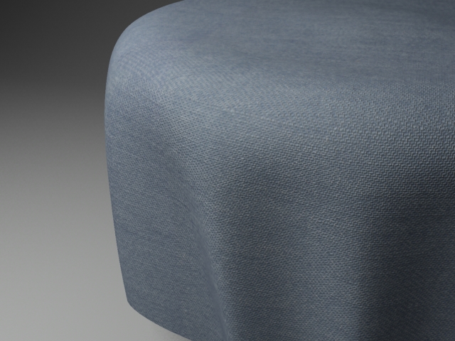

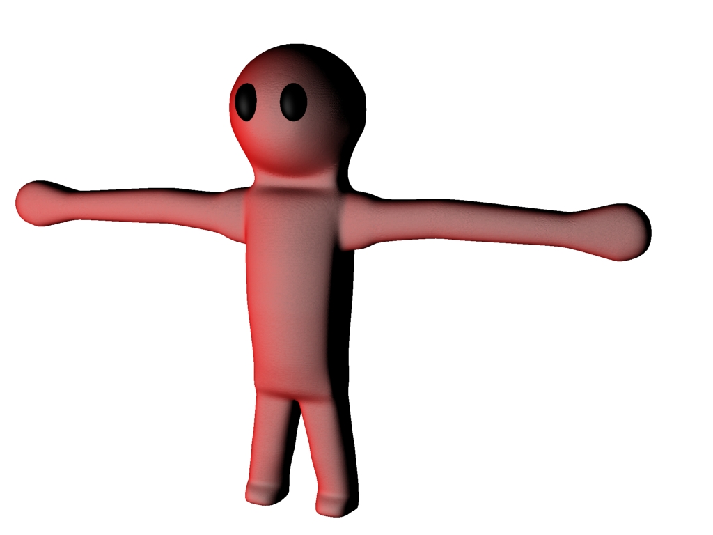

    Vaya. Prueba a conseguir una textura de mayor calidad, en [CG textures] - el gran mundo de las texturas tienes algunas bastante buenas.
    Te he hecho otra prueba a ver.
    Es básicamente lo mismo, sólo que he usado un blend material, en uno está la textura de la tela con el Bump y en el otro el fallof en negro para los bordes y un tono de color parecido al de la textura para el interior, luego el fallof está mezclado sin máscara a un 25%.
    Al final saldrá.

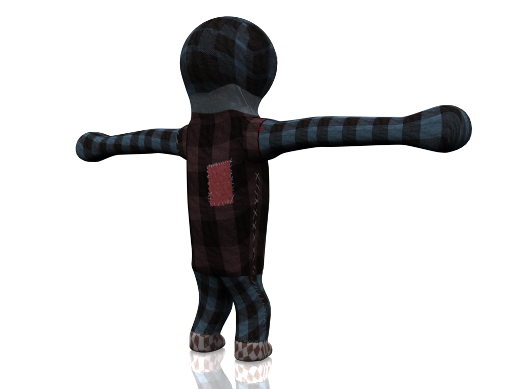

    Bueno aquí está más o menos terminado, aunque no me convence mucho.
    Al final hice mucho mapeo y nada de acomodar el material debería hacerlo no?
    Bueno tarde mucho porque me había colgado haciendo los escenarios, que después voy a subir cuando los termine.
    Desde ya muchas gracias a los que me ayudaron. Saludos,
