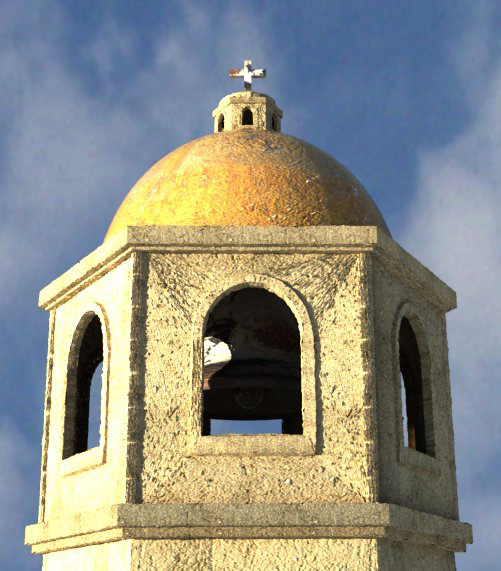

    Le falta terminar, no logro conseguir la iluminación como quiero, tengo que agregar displacement o Bump o ambos en la cúpula y le falta el horizonte.
    Dentro de poco la imagen final. Saludos.

    Hola. De momento prueba a cambiar el cielo. Por alguno más luminoso.

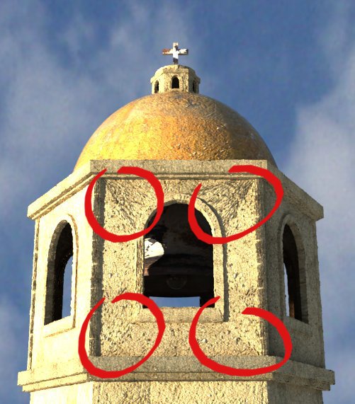

    Que les parece? ¿Va mejorando?

    Vaya. Creo que arreglar lo que te voy a decir implicaría empezar de 0, pero esto queda un poco feo.
    ¿Has usado booleans? Sobran unas cuantas aristas.
    Otra cosa: se te ha quemado un poco la pared de la derecha.
    Sigue dándole.

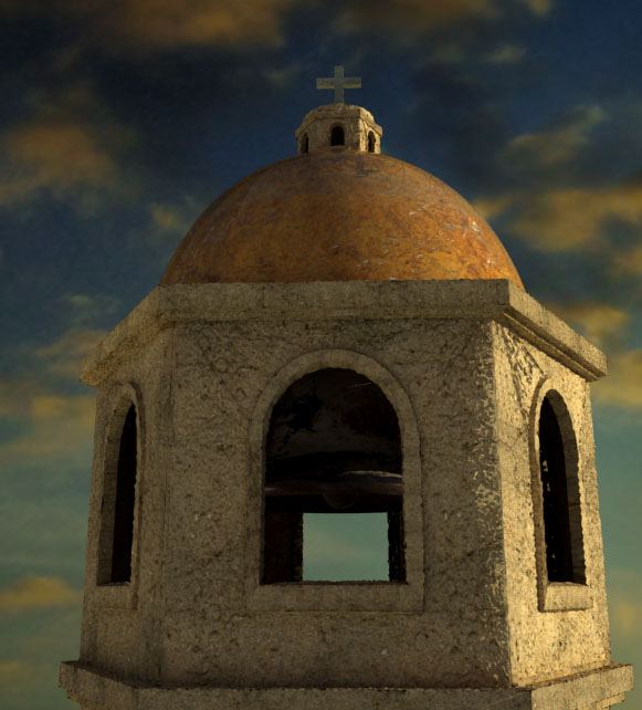

    Además, de los comentarios ya escritos, a la hora de aplicar texturas hay que tener muy en cuenta cómo de cerca se va a ver la textura para crearla a una resolución determinada. En este caso parece que se ha quedado un poco y llegan a apreciarse algunos defectos en la imagen de la textura.
    Si te vas a centrar sólo en la cúpula, el campanario o lo que sea, podrías trabajar un poco más en la composición y dar más importancia a lo que quieres mostrar. Por ejemplo, podrías aumentar el Lens de la cámara y jugar con el aspecto aplanado del objeto. Suerte.

    Gracias Fiti por tu tiempo y también a Miguel. No son booleanas, las superficies son parches, tendré que ajustar eso y el tamaño de la textura y se solucionara lo que marcaste.
    Tal vez es algo simple, pero, no entendí lo del aspecto aplanado del objeto?
    Otra vez agradezco por su tiempo. Saludos.
