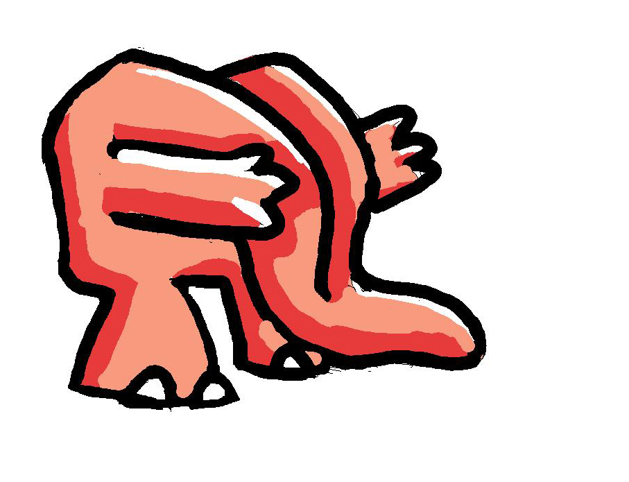

    También me replantearía un poco la forma de la lengua, es bueno el concepto de una lengua con patas, pero la forma en que la has colocado dificulta la compresión del personaje.
