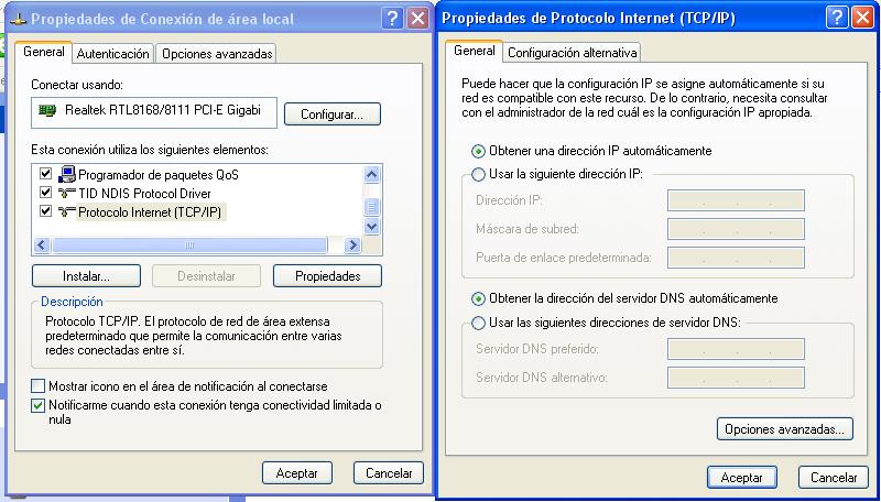

    3.1-sal de esa ventana y ahora botón derecho. > propiedades. (sobre icono conexión de área local). Te aparecerá una ventana. Bien en esa misma pestaña (general) existe una barra de desplazamiento con diversas opciones, entre ellas protocolo internet (TCP/IP) haz click doble click sobre ella.
    3.2 lo lógico es que, ahora este así:

    3.3 cambiar a esto:
Nombre: Pantallas1.JPG
Visitas: 222
Tamaño: 123.5 KB
    (no te preocupes si antes solo copiaste una DNS, en la alternativa la puedes dejar en blanco o poner la misma, pero el último dígito le sumas 1 (ejemplo, si arriba pones 54.76.85.x entonces abajo será 54.76.85.x+1)).
    Bueno ya está todo listo. Ahora aceptar. Recuerda que si esto no te sale bien y te quedas sin conexión siempre puedes volver atrás seleccionando obtener las IP y DNS automáticamente de nuevo.
    Vale ahora no tendrás red. Pero se soluciona reiniciando o reparando. Ya sabes si no funciona haz lo que te he dicho más arriba.
    Esto en tu ordenador ayudará a que no cambie de IP y no se te trastoque el emule.

    Pues creo que ya puedo decir casi con toda seguridad que el problema era del cambio de IP de forma automática, que a veces no le debía de gustar el número y me dejaba sin conexión, ya que tras activar la reserva de DHCP no volvió a dar problemas, y ahora que ya le asigné las IP y demás de forma manual como dijo Modie tampoco. Por lo que ahora va como la seda (espero que Murphy esté de vacaciones y no me oiga), es más, he encontrado una nueva posición del adaptador con la que consigue captar la señal con un intervalo de entre 75% y 85% de potencia. Antes estaba entre un 60% y 75%, que no estaba mal dada la posición de la habitación de mi hermana.
    Así que muchas gracias a los que me habéis ayudado y ahora que todo funciona bien. ¿en qué consiste exactamente eso del modo Roaming?
