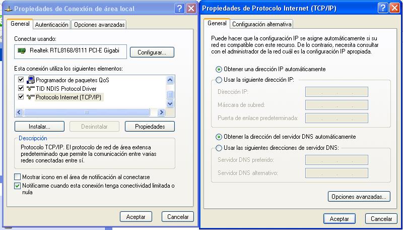

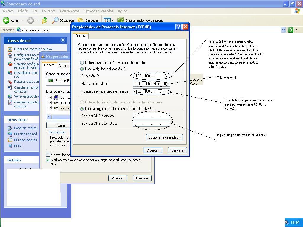

    ¿Has probado a configurar IP manualmente?

    Dime por favor si sabes configuras las IP manualmente vale. Un saludo. Y siento de lo tu locura.

    DHCP (protocolo dinámico de configuración de anfitrión) este protocolo único que hace es organizarte la red automáticamente sin que tengas que configurar nada en cuanto a IP y máscara se refiere. Así por encima viene a ser algo como que le da una dirección a un PC que se la pide para poder comunicarse con los otros PC de la red. Tú, ¿por qué deberías de tener esto activado porque no has configurado la IP en cada ordenador verdad?
    Reserva DHCP? Bueno es lo que tú dices. Reserva una dirección IP para que el DHCP no la asigne a otro PC automáticamente. Un saludo.
