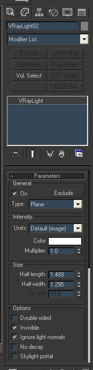

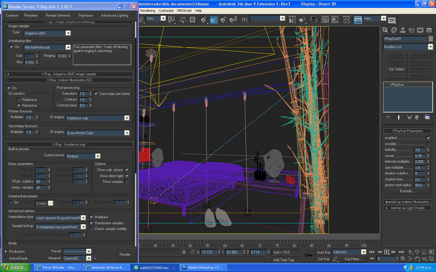

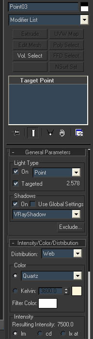

    Tengo un Vray Sun con cámara Vray y la versión del Vray es la 1.50 rc3 mi principal problema es el tiempo y de renderizado y que no se cierre el max si le pongo el preset en high en el iradience map se me cierra el max, las luces que tengo son dos una en el techo y la del Vray Sun y algunos spots.
Nombre: suite02 .jpg
Visitas: 1575
Tamaño: 1.45 MB
ID: 79214   Clic en la imagen para ver su versión completa.
Nombre: parametros.jpg
Visitas: 1578
Tamaño: 294.9 KB
ID: 79217   Clic en la imagen para ver su versión completa.
Nombre: target.jpg
Visitas: 484
Tamaño: 42.0 KB
ID: 79218   Clic en la imagen para ver su versión completa.
Nombre: vray light.jpg
Visitas: 489
Tamaño: 43.0 KB

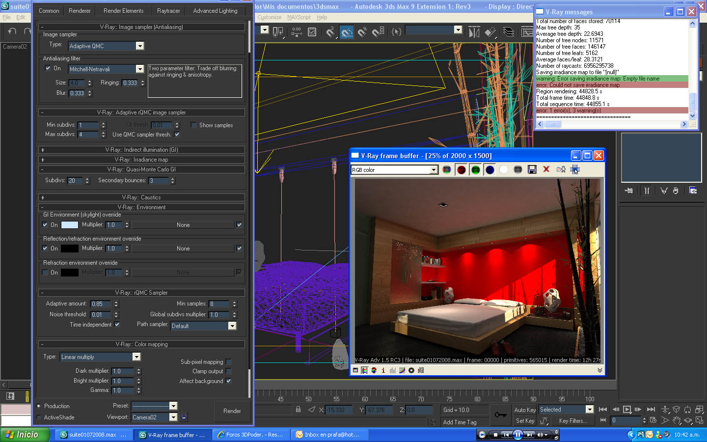

    Estos son los detalles del antiaislant Quasi Montecarlo, etc y este render lo deje anoche eh high a 72 dpi me duro doce horas contra el primero que hice en Low a 300 dpi que me duro 10 horas creo que todavía debo de poder reducir el tiempo de renderizado se me hace mucho y sigue manchando se el techo de rojo claro, pero también es que no se ve la superficie lisa sino que presenta irregularidad como si le faltara.
Nombre: parametros 2.jpg
Visitas: 1645
Tamaño: 284.0 KB

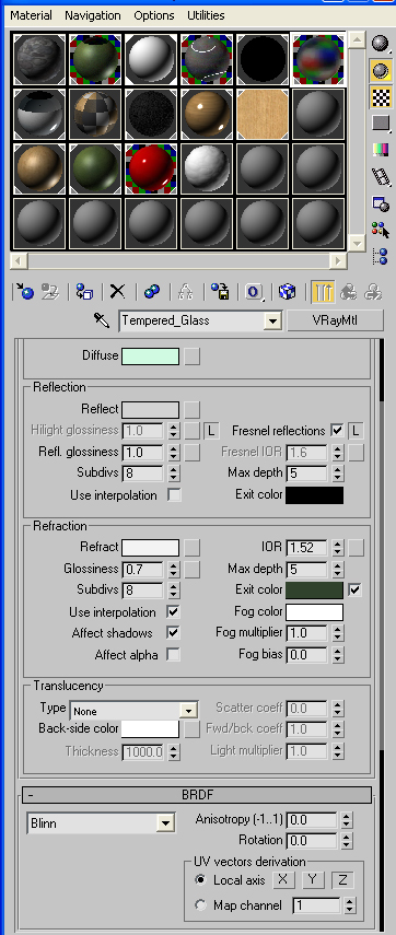

    Tienes un material en el armariode la izquierda con un Glossy el la refracción, esto te sube mucho los tiempos, bájale el Glossy o activa la interpolación. Otra cosa, el setup de la iluminación no es el más rápido, la combinación más rápida es Irradiance Map y Light Cache, en este orden, el Quasi Montecarlo lo sustituyes por el Light Cache, es el sistema más rápido.
    Ls parámetros de antialiassinglo subiría a min 2 y max 5 en subdivisiones, con todo esto debería de bajar el tiempo de render considerablemente. Otra cosa, el preset en Irradiance Map very high está pensado para video en pal, en imágenes de gran tamaño no tiene sentido subirlo tanto, prueba con el medium, más es excesivo y no tienes por que notar la diferencia.

    Que el techo te tiña de rojo teniendo una pared roja cerca es la cosa más normal del mundo ¿no crees? Si aun así quieres disminuir este efecto en la pestaña de global ilumination de Vray hay un parámetro de saturación que por defecto está en 1, bájalo a 0.5 o mnos y esa tonalida rojiza bajara considerablemente.

    El valor del randomized Quasi Monte Carlo está bien, no es el más exacto, pero si lo ajustas te va a tomar más tiempo del que ya te toma así que, por los momentos déjalo como esta. Sólo como referencia te explico lo más importante: el noise threshold se encarga de controlar la calidad y exactitud de los cálculos del render en general tanto para la iluminación global como para el antialiasing, a menos que en el antialiasing especifiques un valor en concreto para este fin, en ese caso sólo aplicaría para la iluminación. Este valor funciona de manera que, mientras sea más bajo, el error o tolerancia será menor, por lo que la calidad será mayor, por defecto viene en 0,01, pero se puede reducir a la mitad (0,005) o cuarta parte (0,0025) y se.
    Obtendrán mejoras en el acabado final, pero a un coste muy alto en tiempo de render.
    En cuanto al Quasi Montecarlo el valor que estas usando (20) te está multiplicando excesivamente el tiempo de render, esta imagen no debería tomarte más de una hora. Utiliza Light Cache, ponle unas 1200 subdivisiones y en el number of hilos ponlo en 4, en el caso de Vray 1.5rc3 es el valor por defecto si no me equivoco.
    Entiendo si quieres utilizar el Quasi Monte Carlo porque lo hayas visto en algún tutorial o porque en realidad es un método muy sencillo de aplicar, pero por las limitaciones de hardware que tienes no es el más óptimo y de ahí a que tarde tanto en realizar el render, además recuerda que el comportamiento del render en cada escena puede variar según la geometría o materiales e iluminación, por lo que no existe un único método infalible para configurar los cálculos de GI.
    Por último, la configuración de materiales juega un papel muy importante también en el tiempo de render, las subdivisiones no deben ser excesivas a menos que sean estrictamente necesaria, el valor por defecto del reflect es 8, pero de ser necesario se puede llevar a 20-30 más o menos y con eso será más que suficiente para un acabado limpio.
    El Irradiance Map en very high no te dará ninguna diferencia notable como para justificar el tiempo que va a tomar su cálculo, en medium con hsph en 60 e int. Samples en 40 es más que suficiente en la mayoría de los casos y la diferencia de tiempo con very high puede ir de un par de minutos a horas. Saludos amigo, espero que esto te ayude un poco.

    Creo que la mancha a la que me refiero la produce una Vray laight que tengo ahí.

    Yo realmente creo que si la insidencia de luz est de lleno en ese muro rojo, a fuerzas tiene que teñir de rojo a donde llegue su reflejo. Saludos.

    En cuanto a las manchas que tienes en el techo se deben a falta de muestras en el Irradiance Map, haz una prueba como te mencione antes: Irradiance Map enn medium, hsph 60, int samples 40, Light Caché en 1200 y prueba con el noise threshold del randomized Quasi Monte Carlo en 0,005, esto debe corregir las manchas que se ven en el techo que son características de poco muestreo en el cálculo de iluminación global. Saludos y espero que esto te ayude a solventar las dudas, si puedes sube el render de prueba para que dejes las muestras para futuras referencias.

    En cuanto al material, olvide comentarlo en el mensaje anterior, en primer lugar noto que tienes un reflejo un poco raro, esto lo puedes corregir activando el sub-pixelmapping en el apartado de Color Mapping, este se encarga entre otras cosas de mejorar el comportamiento de los reflejos como el que tienes en ese material.
    Por otra parte, al igual que aumentar las subdivisiones del reflect mejora la calidad del reflejo, las del refract mejoran la calidad de la transparencia del material y eso es necesario sobre todo cuando disminuyes el valor del glossiness en cualquiera de los dos casos (reflect y refract). Lo importante como te mencione previamente es no abusar de este valor ya que afecta el tiempo de render considerablemente. Saludos prafa.

    Para la resolución que has escogido no te valen los presets de calidad predeterminados ya que estos fueron concebidos para una resolución de 640*480, es decir, el present de calidad medium no te sirve para tu resolución. Tienes que, aplicar un valor personalizado para en min y el max rate. Imagínate, esos presets estándar de Vray están hechos para un cálculo de una resolución mínima de 80*60 y una máxima de 320*240.
    Si quieres una calidad igual a la del prset medium de Vray has de hacer un sencillo cálculo.
    Para tu resolución de 2000*1500 si colocases los valores de -3 en min rate y de -1 en 3dsmax rate estarías haciendo calcular a Vray una resolución de 250*187 de mínimo y de 1000*750 de máxima, valores muy superiores cómo puedes comparar al cálculo para el que fue concebido ese preset.
    Te recominendo uno valor de -4 en min rate y de -2 en 3dsmax rate para sacar una calidad igual a la del preset medium.
    Para los rebote secundarios usa Light Caché con un filtro fixed y con unas 1000 subdivisiones debería sobrar.
    En los settings de dmc sampler puedes poner el noise thershold en 0.01 y creo que no tendrás ruido, ni siquiera en el techo, si aún tuvieses algo, sube las subdivisiones de Light Caché o dale más polígonos al techo, el resto de parámetros del dmc no los toques de sus valores originales.
    Para el vidrio usa un material estándar, usa un mapa blanco para el difuso y dale transparencia, esa es una buena manera de simular vidrio al ácido.
    Elimina todas las luces IES innecesarias por que ralentizan mucho el render.
