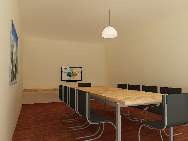

    Qué tal gente espero que estén bien. Necesito ayuda. Soy principiante de este programa y tengo un problema con el render final ya que los bordes de la mesa y demás objetos ya que me salen cortadas les adjunto la imagen para que me puedan decir como le hago.
    Ya intenté de varias formas, pero en las opciones de render no encuentro algo que este vinculado a esto entonces agradecería su ayuda.

    Qué tal tío? Como supongo que, cualquier persona de este foro te dirá, lo mejor es que pongas los parámetros que utilizas en el render. Pero, aunque yo no soy la persona más adecuada, creo que todo se debe a antialiasing. No sé qué versión de Vray usas, pero en cualquiera de ellas encontraras una pestaña que se llama algo, así como image sampler - Antialiasing, deberás jugar con los valores que más te gusten, pero yo te recomendaría estos valores:
    En image sampler - Adaptative subdivisión.
    En antialiasing - área (size - Por defecto, creo que 1,5).
    Y jugaría con los valores de la otra pestaña que hay a continaución que son los valores del adaptative subdivisión y subiría el mínimo y el máximo, como mínimo a 1 y 2, respectivamente.
    Espero que te valga. Saludos.

    Hey alextula2 muchas gracias. Si me sirvió de mucho ahora estoy renderizando y se ve con mejor calidad ya akabando el render con lo demás que me fala la adjuntare para que la vean y me puedan decir que tal les parece.
