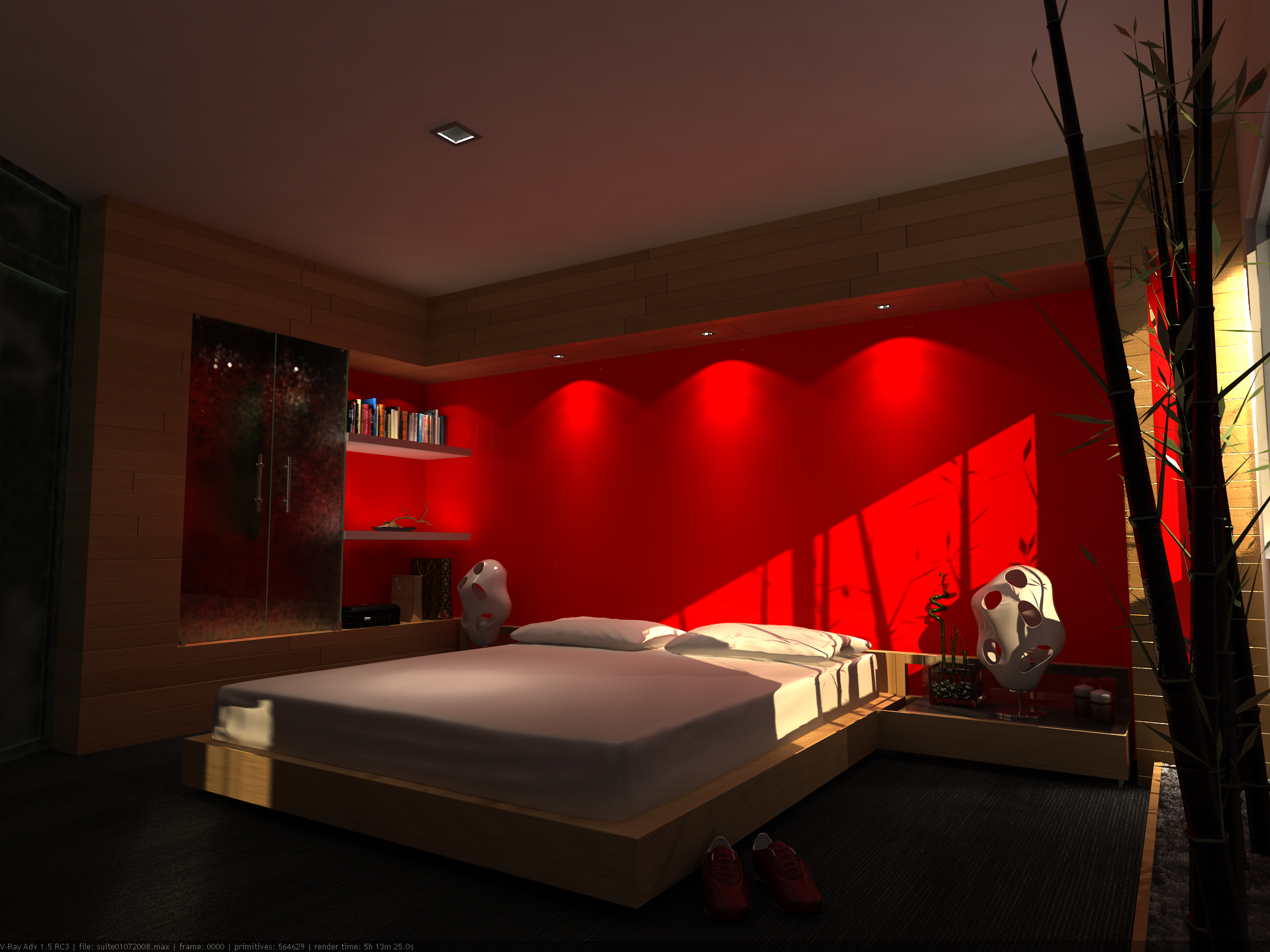

    3dsmax Vray render interior 10 horas

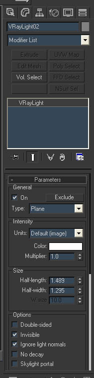

    Necisito ayuda con este render después de comprobar vario parámetro este es el que mejor me quedo, pero tiene varios detalles princeipalmente el techo me gustaría que me ayudarán con los parámetros para poder bajar el tiempo de renderuizado y los detalles de la iluminación.
    Usuario Novato
    Jan 2006
    16

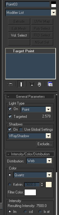

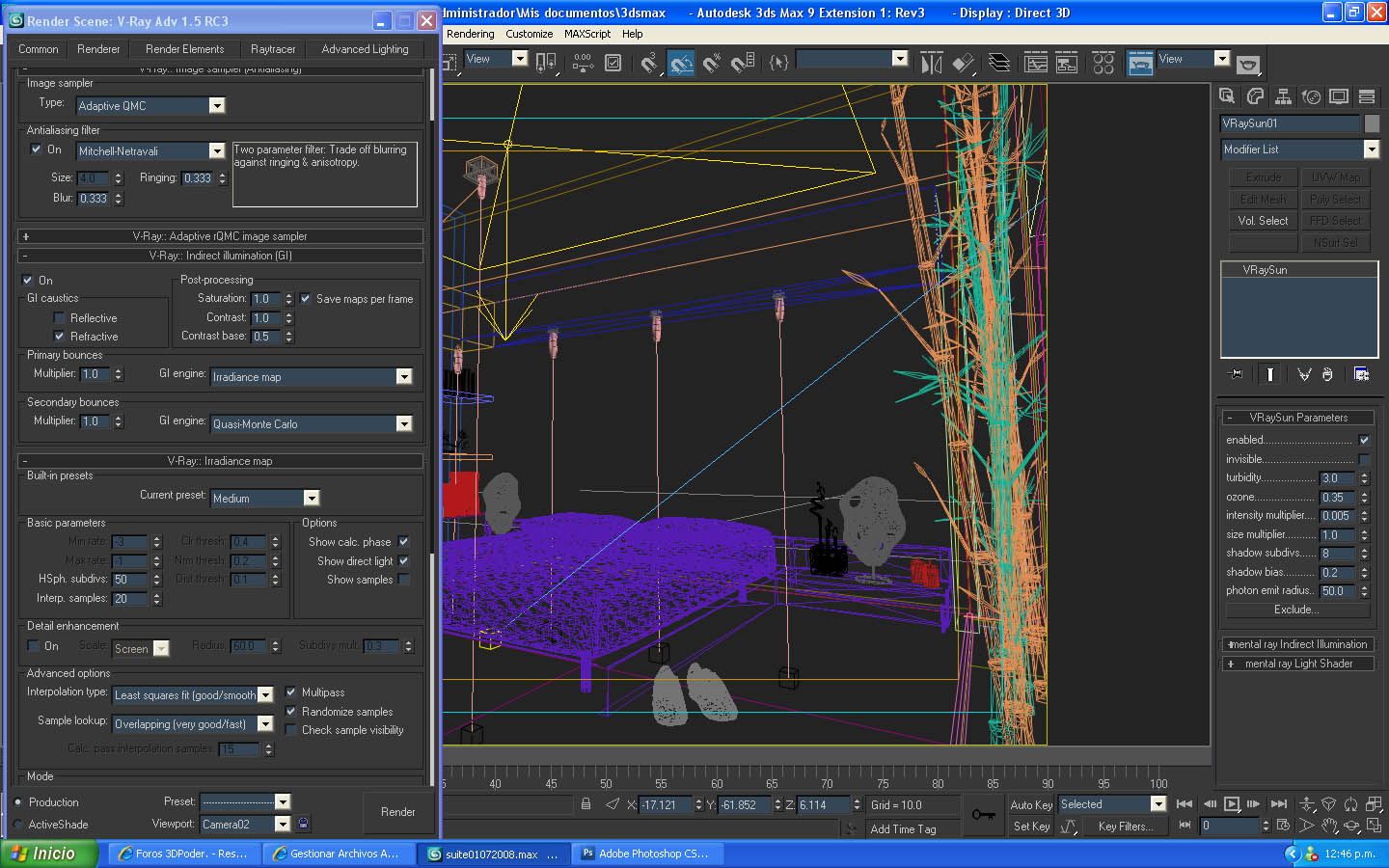

    Tengo un Vray Sun con cámara Vray y la versión del Vray es la 1.50 rc3 mi principal problema es el tiempo y de renderizado y que no se cierre el max si le pongo el preset en high en el iradience map se me cierra el max, las luces que tengo son dos una en el techo y la del Vray Sun y algunos spots.

    El render lo estoy haciendo de 2000 por 1500 a 300 dpi no sé si es más tardado por que lo tengo a 300 dpi.

    Hola prafa, en los valores no parece haber ningún problema, desde ya las fotométricas si elevan los tiempos. Ahora para el manchado del techo, deberías usar el vrayoverridemtl para controlar el rebote de color del muro rojo.
    Me pongo a pensar qué tipo de equipo tienes para lanzar esa calidad de imagen. Saludos.

    Me podrías hablar un poco del vrayover. Eso la verdad que no he usado eso.

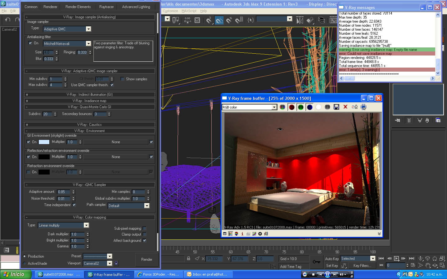

    Qué tal prafa? Bueno, te digo que con los pocos parámetros que has subido no se puede deducir mucho, no pones ni la configuración del antialiasing, ni los parámetros del randomized Quasi Monte Carlo ni del Quasi monte-carlo, y estos pueden influir enormemente en el tiempo de render.
    Por otra parte, como ya te mencionaron los dpi solo se toman en cuenta para impresión, en pantalla no vas a notar diferencia ya que siempre veras 72 dpi. Los dpi son la cantidad de puntos por pulgada que utilizara la impresora, de ahí que mientras sea mayor el valor mejor será la impresión.
    No sé cómo se comporten los procesadores AMD con los renders, lo que si te puedo decir es que en líneas generales los Intel llevan la delantera en este campo, prueba de ello es que la mayoría de los workstations actuales utilizan estos procesadores, ya sean los Xeon o los Core 2.
    Sube estos parámetros para poder opinar más acertadamente. Saludos.

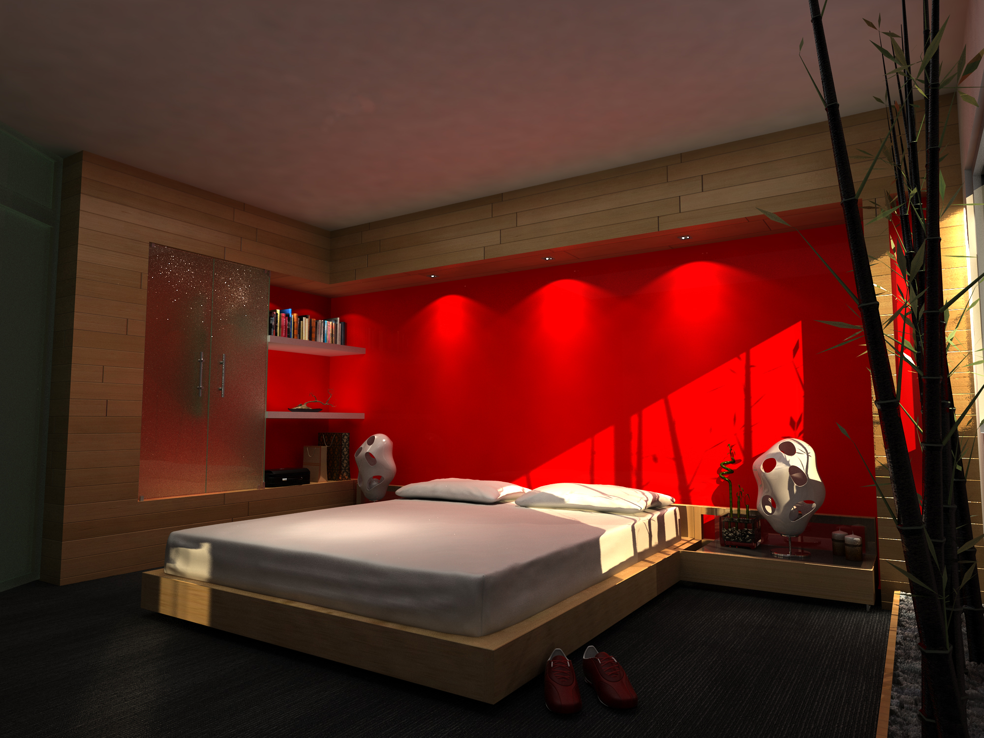

    Estos son los detalles del antiaislant Quasi Montecarlo, etc y este render lo deje anoche eh high a 72 dpi me duro doce horas contra el primero que hice en Low a 300 dpi que me duro 10 horas creo que todavía debo de poder reducir el tiempo de renderizado se me hace mucho y sigue manchando se el techo de rojo claro, pero también es que no se ve la superficie lisa sino que presenta irregularidad como si le faltara.
