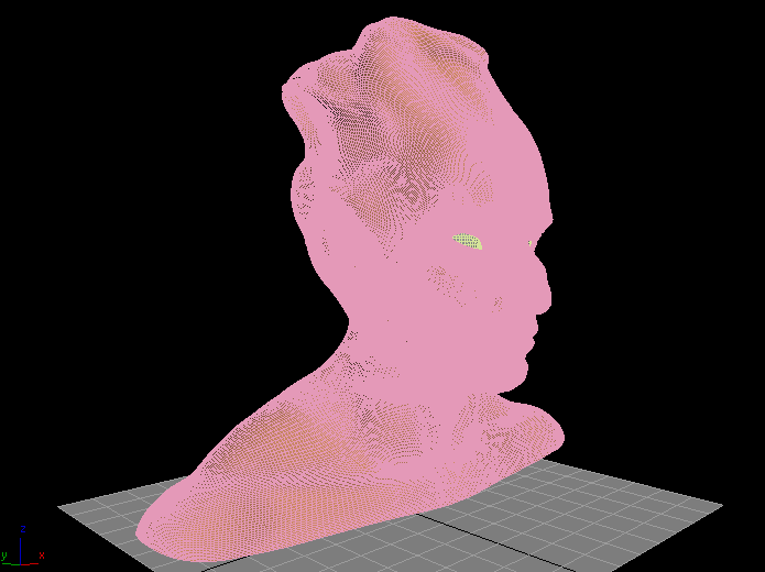

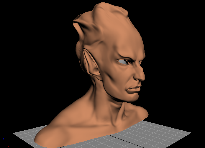

    Hola, con el ZBrush estuve haciendo (modificando) una cabeza para hacerla parecer a un modelo que tengo pensado animar después, pero el problema es que tengo demasiados polígonos cuando exporto a 3ds Max. Dentro de un momento subo unas imágenes para que lo puedan ver. Como podría yo arreglar eso? Tengo que hacer una nueva malla en 3ds tomando como modelo la que hice en ZBrush?

    Aquí están las fotografías, al fin pude subirlas.

    Pues sí, para animar vas a lfipar con tanto polígono, el zbruzh te lo saca tan poligonado desde el principio? Es que tela la de polígonos.
    Es posible que exista una herramienta en 3dsmax que haga lo contrario que turbo smooth¿eso a mí también me interesa.

    Sea en 3dsmax o en Maya o en el software que sea, si tienes pensado animar y tienes muchos polígonos no te queda otra que hacer un modelo en baja de ese mismo para aplicarle un mapa de normales si quieres conservar los detalles, o en su defecto tener un modelo en más baja poligonización para lo que necesites de animación. Hay varias técnicas, pero generalmente la gente o bien hace retopología o bien hace un modelo nuevo basado en el viejo (teniendo el viejo como referencia).

    En 3d Studio Max, está el modificador optimizar que te baja los polígonos y el que utilizo yo siempre para estos casos que es el multires otro modificador de 3ds Max. Espero que esto te valga de ayuda.

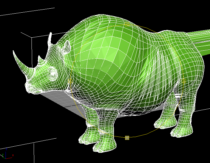

    Damian, me sirvió tu respuesta, por lo menos para otro personaje. Te lo muestro para ver si con esa cantidad de polys no se me va a hacer un problema a la hora de animar.
    Y otra cosa, por ejemplo, si el modificador optimizar no me da los resultados que quiero con la cabeza anterior, tendría que hacer retopología sobre el modelo en alta resolución? Que técnica me recomiendarían? Gracias por las respuestas a todos.

    Mira una posible solución amigo, ve a zrbush y a tu modelo seguramente tiene como 7 u 8 subdivisiones ¿no? Pues bien bajasela a 4 o 3 subdivisiones, cuando tu veas que el novel de polígonos a bajado y conserve detalles sin que se le haya ido todo lo esencial, exporta ese modelo de 4 o 5 subdivisiones, y sácale al de 7 u 8 subdivisiones un mapa de normales y de desplazamiento, luego en 3dsmax, abre el modelo de 4 subdivisiones y le aplicas el mapa de normales y un desplazamiento con ese mapa. Yo lo he probado alguna que otra evz y salía, también puedes hacer retopología desde ZBrush, pero en un poco, es más rápido que hacer el modelo desde 0 en mx, pero intenta a ver si te funciona esto.

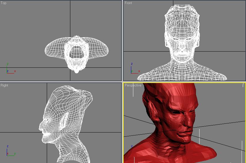

    En mi humilde opinión con dos subdivisiones ya deberías tener la base bien formada, y con eso ya lo dejas listo en 3dsmax para meterle el mapa de normales del modelo en alta, pero esto es a gusto de uno. Si quieres aprovechar al máximo, nada como retopolizar o si no quieres retopolizar rehacer de nuevo usando como base el modelo de 2 subdivisiones.
    Yo he visto a gente rehacer una oreja de 20 mil polígonos en 2 o 3 mil con subdivisión mínima y dejarla exacta sin perdida de calidad, sin normales ni desplazamiento.

    Decidí bajarle a 2 subdivisiones en ZBrush y esto fue lo que me quedó. Creo que no voy a tener tanto problema para animar ahora. Que opinan?

    Pienso que hacer los Morphs te va a costar un cojón con esa cantidad de polígonos. Si lo que quieres es hacer un Rig facial, tienes que modelar los Edge Loops de la boca, ojosuna malla apta para animación. Este modelado normalmente se hace con las herramientas tradicionales de editar malla y luego te lo llevas bien modelado a ZBrush para esculpir y sacar un mapa de desplazamiento o normales que, aplicas a tu modelo de baja en tu software.
    El camino inverso seria hacer el modelo en ZBrush, llevarlo a 3ds Max y hacer el retopology con el polybost, por ejemplo, y crear así tu modelo de animación.
