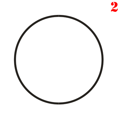

    Te pongo un minitutorial sobre el tema:
    1- Tenemos una línea.
    2- Tenemos dos líneas independientes. Selecciónalas.
    3- En el menú organizar pulsa en combinar. Todavía no están unidas.
    4- Selecciona la herramienta nodo.
    5- Selecciona los dos nodos a unir. Si los nodos están superpuestos, como en este caso, lo mejor es hacer una selección de área. Si están separados, Corel los unirá en el punto equidistante entre ambos.
    6- Clic en el botón unir dos nodos. Este botón le encontraras en la barra sensible al contexto. Es una barra cuyo contenido varía en función de la herramienta seleccionada. Por ello debe de estar con la herramienta nodo para poder verlo. Esta barra, por defecto, aparece arriba. Yo la tengo puesta abajo.
    Repite el paso 6 para unir el par de nodos de abajo y ya estarán unidas las líneas para que puedas rellenarla.
