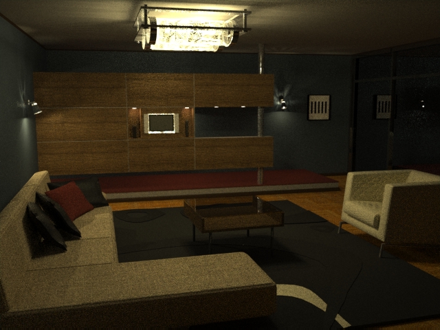

    Mi primer render en maxwell
    Hola, estuve probando con luz Emiter, pero no consigo la luz diurna que yo quisiera, aquí va otro render con más elementos, e iluminación nocturna.
    Otra cosa, ¿cómo puedo poner una imagen de fondo para renderizar en Maxwell?
    Ya he probado en background, pero me pide que tenga una extensión mxi (o algo así).
Nombre: render 2.jpg
Visitas: 1580
Tamaño: 204.9 KB
    Jan 2005
    106
    En el apartado del plugin image base environment. Puedes colocar una imagen como fondo, para reflexiones, refracciones e iluminación. Puedes usar un HDR o un mxi. El mxi lo puedes crear a partir de cualquier imagen. Abres el Maxwell render, abres el fichero que quieras ajustas ISO y shutter y la salvas como mxi. Saludos.
    Luis.
    Posdata:
    Tienes colocados los emiters encerrados en un objeto de vidrio?
    En la vida solo hay dos cosas seguras: la muerte y los impuestos.
    Jun 2008
    19
    Gracias por la ayuda. En cuanto a las luces, las lámparas murales son esferas Emiter, y en el techo son tubos, dentro de una pantalla cilíndrica con textura de tela semitraslucida, (por que la pregunta? Se ve mal?).
    Pronto trataré de subir un nuevo render un poco más avanzado, ya probé lo del fondo y funciona, gracias por la explicación.
    Jul 2008
    11
    Está quedando bien, pero creo que lo debes dejar más tiempo renderizando.
    Jan 2005
    106
    Los emitters intenta que sean las geometrías más simples, planos. Y si no los encierras en dielectrics mejor. Optimizaras los tiempos, desaparece antes el ruido. Un saludo.
    Luis.
