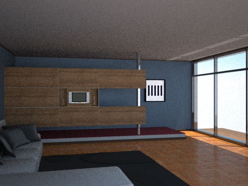

    Hola. Como verán estoy recién aprendiendo a usar Maxwell, (el plugin para 3ds9), claro que aún esta incompleto, pretendo poner más cosas como una mesa de centro y elementos de decoración, ahora bien el problema es el ruido de la imagen, no sé si hay un método para optimizar el tiempo de renderizado o algo parecido, ya que el programa propone un tiempo por defecto de 30min. (para éste render usé 80min) no sé cómo calcular el tiempo necesario para que la imagen quede bien, o simplemente hay que proponer un tiempo estimado?

    Hola zoren. Para Maxwell te recomiendo poner tiempos y SL altos, por ejemplo, 6000 minutos y SL 25. Y cuando veas que la imagen ya está limpia lo paras. Procura no usar materiales dieléctricos para los cristales mejor ags, y si no quieres reflejos en los cristales mejor los quitas. Utiliza simples planos para los materiales emitter. Los blancos que no sean mayores de 220 (valores RGB). En interiores si iluminas con el sol y Sky los tiempos suben. Mejor coloca un emitter fuera y colocas el cielo en mensajes. Un saludo.

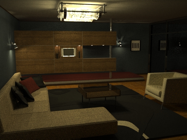

    Hola, estuve probando con luz Emiter, pero no consigo la luz diurna que yo quisiera, aquí va otro render con más elementos, e iluminación nocturna.
    Otra cosa, ¿cómo puedo poner una imagen de fondo para renderizar en Maxwell?
    Ya he probado en background, pero me pide que tenga una extensión mxi (o algo así).

    En el apartado del plugin image base environment. Puedes colocar una imagen como fondo, para reflexiones, refracciones e iluminación. Puedes usar un HDR o un mxi. El mxi lo puedes crear a partir de cualquier imagen. Abres el Maxwell render, abres el fichero que quieras ajustas ISO y shutter y la salvas como mxi. Saludos.
    Luis.
    Posdata:
    Tienes colocados los emiters encerrados en un objeto de vidrio?

    Gracias por la ayuda. En cuanto a las luces, las lámparas murales son esferas Emiter, y en el techo son tubos, dentro de una pantalla cilíndrica con textura de tela semitraslucida, (por que la pregunta? Se ve mal?).
    Pronto trataré de subir un nuevo render un poco más avanzado, ya probé lo del fondo y funciona, gracias por la explicación.

    Está quedando bien, pero creo que lo debes dejar más tiempo renderizando.

    Los emitters intenta que sean las geometrías más simples, planos. Y si no los encierras en dielectrics mejor. Optimizaras los tiempos, desaparece antes el ruido. Un saludo.
