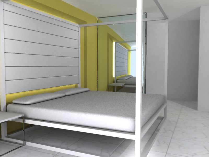

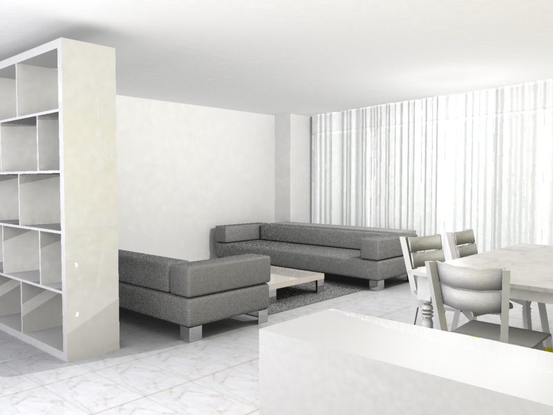

    Hola estoy apenas entrando ala iluminación con Mental Ray. Y estoy realizando un proyecto interior me gustaría que me recomendarán cosas para mejorarlo y llegar a resultados aceptables. Estoy iluminando con GI y FG y con una skyligth fuera de la habitación y con luces ovni en el interior, en 3dsmax 7.
Nombre: RECAMARA.jpg
Visitas: 603
Tamaño: 238.0 KB
ID: 76929   Clic en la imagen para ver su versión completa.
Nombre: SALA.jpg
Visitas: 395
Tamaño: 148.6 KB
    Jul 2007
    574
    Interior con mental ray
    Saludos amigo jmt075, te recomiendo que utilices Daylight como sol para que logres mejores resultados, también activa el Logaritmic exposure y tal vez una omni dentro de la habitación, con eso debe mejorar, otra cosa bájale también el blanco del ambiente está muy saturado, otra cosa activa la AO.
    Ya lo demás es equipamiento mejor trabajado, para dar el realismo que necesitas.

    Ok gracias seguiré tus consejos.
