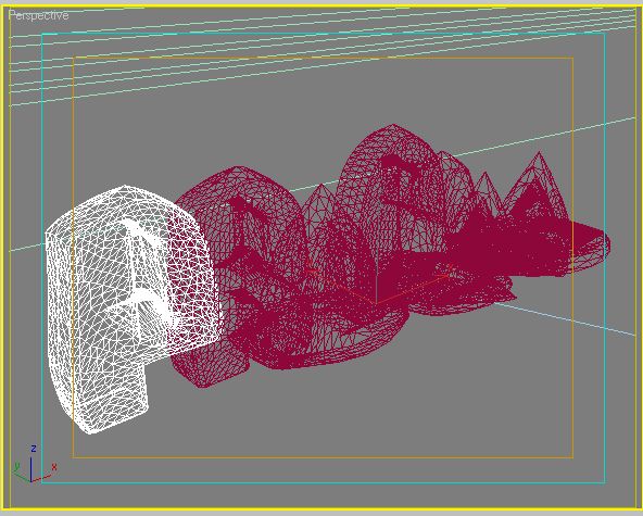

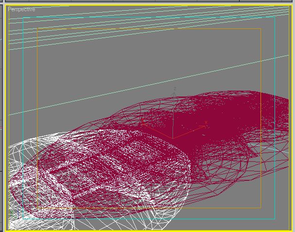

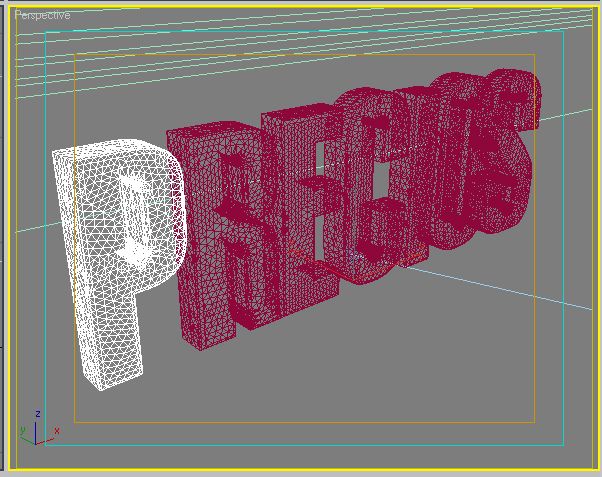

    Hola muy bueno el foro, les comento que estoy trabajando en un proyecto en 3dsMax 8 y se cierra el programa al renderizar la escena en el fotograma 21. Explico: tengo texto en 3d convertido a malla editable y separado letra x letra, a una le aplique el modificador Melt, (derretir) cada letra tiene alrededor de 4000 caras, no creo que sea problema de hardware ya que tengo placa Nvidia y 2 y Gb RAM. Estoy casi seguro que es un problema del programa, pero no sé cuál, no he usado nada raro, utilizo la configuración de render bassica del 3d.
    Por favor necesito ayuda espero a ver sido claro, he subido unas imágenes para hacerlo más gráfico. Gracias.

    Se cierra al renderizar
    Hola. Puedes interntar con change graphics mode, no sé dónde lo puedas ubicar exactamente en tu ordenador, pero si le das en buscar, en fin. También fallaba mi 3ds Max y ahora lo tengo en modo OpenGL y ya no me ha sucedido. Suerte, espero que te sea de ayuda lo que te he comentado porque es desesperante.
    Si se cierra al renderizar me parece que es un problema de memoria RAM.
    Gracias muchachos, voy a cambiar el modo de gráficos y después les comento, Pablo no creo que sea la Ram he probado sin texturas y bajanbdole el nivel de gráficos y nada. No es una animación en la cual se vayan añadiendo polígonos ni nada de eso aparte creo que con 2 Gb de Ram estoy bien, pero bueno muchas gracias por los consejos pruebo y les comento.
    No he cambiado a OpenGL y nada, cambié a software y no se cierra, pero se cuelga, quizás. Pables tenga razón y sea un problema de Ram, pero estoy preocupado por eso, no quiero hacer todo de nuevo.
    Ya lo tengo, he probado ir cambiando 1 a 1 los parámetros y resulta que es un problema con el material del piso de la animación tiene un mapa RayTrace y parece que se complica con eso, pero no sé cómo solucionarlo sin sesactivar el mapa.
    Prueba a reducir el número de rebotes.
    No he probado todo e imposible, desactivo el RayTrace y funciona, activo el RayTrace con alisación de rayos activada y se cierra, desactivo alisación de rayos y se cierra también.
    Voy a tener que reconstruir la escena y probar de nuevo.
