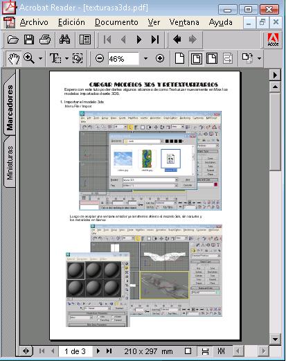

    May 2008
    197
    Max me exporta a 3ds sin las texturas
    Hola, les dejo el método que uso, seguro no es el más indicado, pero es el que conozco. Esperemos los sabios consejos de los veteranos en esto, espero les sea de ayuda.
Nombre: shoot.JPG
Visitas: 166
Tamaño: 47.9 KB
    Jan 2005
    172
    Gracias ciber, mahete, pero no me va. No sé qué leñes puede ser. Me voy a llevar tu programa-prueba mañana a clase, a ver si funciona allí, para saber definitivamente si es cosa de la tarjeta o el ordenador. Saludos y gracias por todo.
