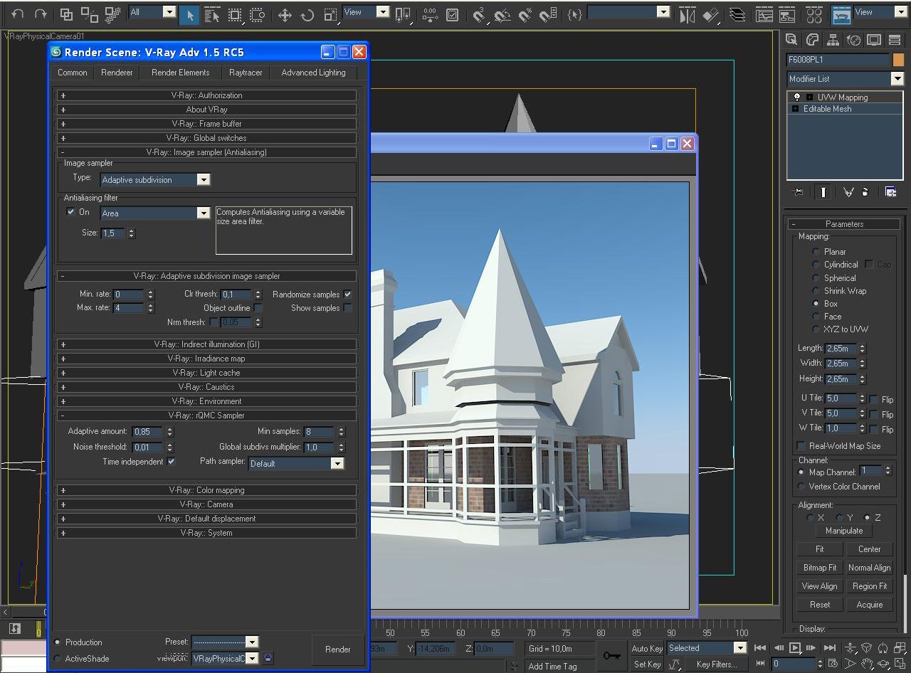

    Hola a todos, creo que he abierto el mensaje en el lugar indicado. Voy al grano el caso es que llevo bastante tiempo con este prolema y es que, a la hora aplicar un material de ladrillos en el render observo que estos están como distorsionados o borrosos como si la textura fuera de mala calidad y no es así. M eimagino que debe ser cosa de antialiasing de Vray o algo por el estilo. Os subo una captura para que podáis opinar, espero que me ayudéis porque no sé qué hacer. Gracias de antemano.

    ¿No será el blur del bitmap del Diffuse o el blur offset de la textura? Ambos tienen que estar en cero. Saludos.
