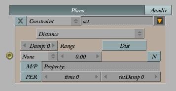

    Por cierto, atención al constraint distance, que parece que tiene miga. Los objetos se dan la vuelta y rebotan, y se quedan a una distancia de la pared.

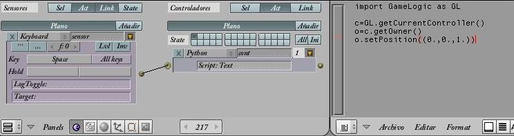

    A ver. ¿me quieres decir de verdad que usando un actuador te va a salir más sencillo que esto?
