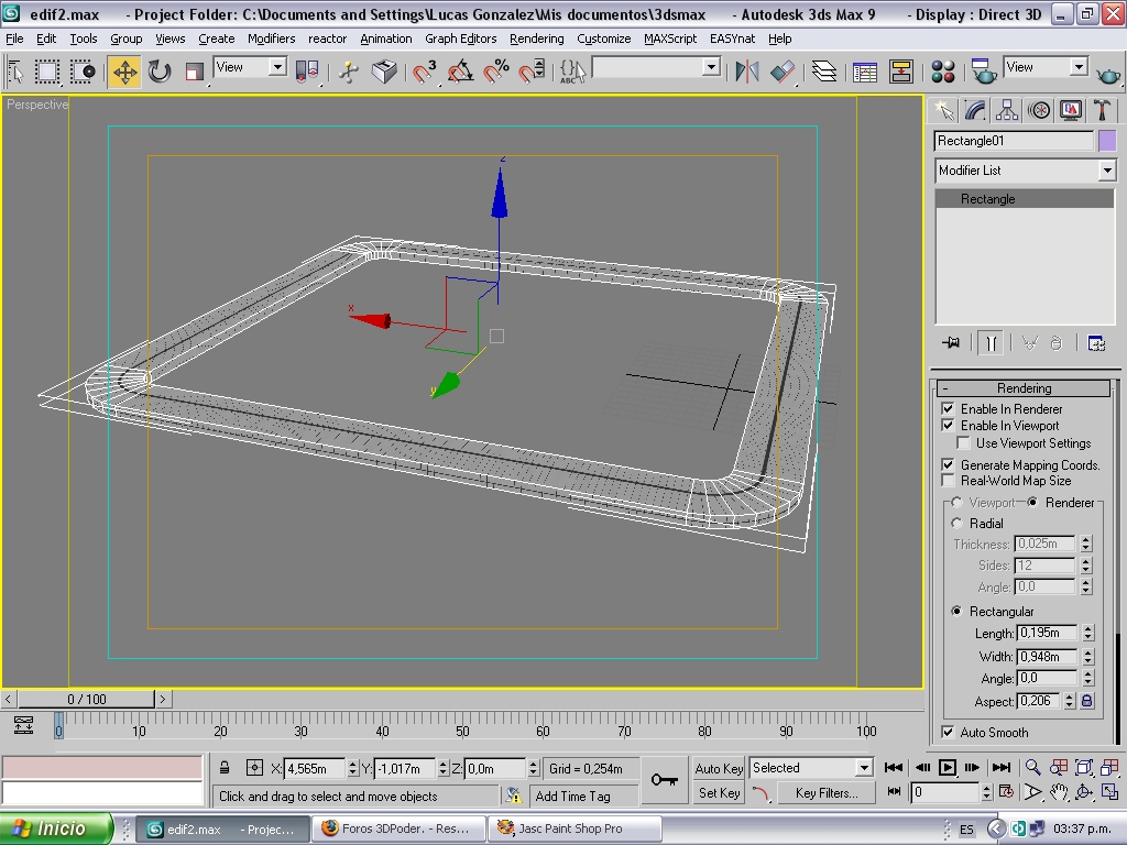

    Ahora si te entiendo, la mejor forma es con unw rap, pero estuve viendo el enlace dejo Joan, y lo probé y queda muy bien, es justo lo que necesitas, lo único le aria algunos cambios, lo generaría directamente con un Spline box aquí te dejo una imagen para que veas saludos.

    Por cierto, lo probé también con Loft, y si se puede, es más lo hace así por defolt, no tienes que hacerle nada al obj creado ni activarle nada, al tilde de la textura lo manejas desde el material. Saludos.

    Sin problemas.
    Primero te digo que yo lo hice con la versión 9 de max, en las anteriores o posteriores no me fije:
    Vamos a la lengüeta create, shapes, seleccionamos rentangle y creamos 2 rectángulos en la vista superior, una grande (que será el recorrido) y otro más chico (que será la sección) te tiene que quedar parecido a la figura1.
    Luego seleccionamos el rectangle grande (el recorrido), vamos a create, geometría, cambimos el estándar primitives por compond (*.obj), precionamos en Loft, luego con el recorrido seleccionado, precionamos get shape, y cliquiamos la sección y listo.
    Asegúrate que el real-wold-map sice no este tildado.
    En el material asegúrate que el bitmap que pongas en el canal Diffuse, tenga el channel en 1, luego seleccione el objeto creado y le aplicas el material y listo.
    Disculpa lo desprolijo del MSN, saludos.
