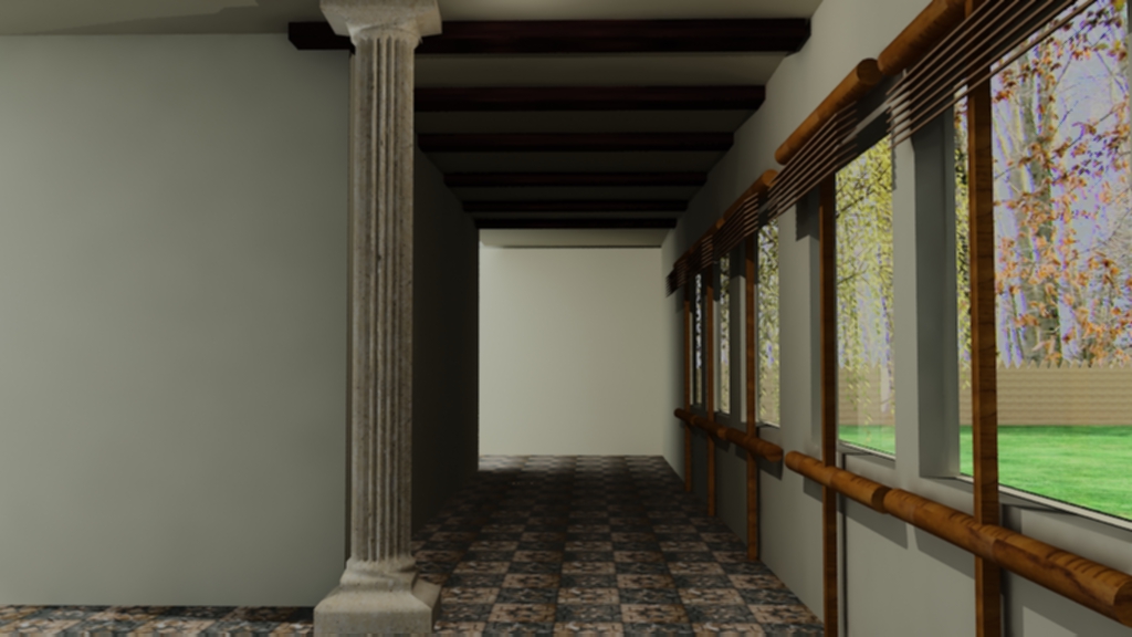

    Bueno aquí, dejo otra imagen, necesito ayuda por favor, no sé, tengo vidrios y no me permiten que la luz traspacen. Me podrán dar una ayuda?

    Hola Matías, te daré varias indicaciones, todas son importantes:
    -Jamás utilices materiales standard de max si puedes utilizar materiales Vray, repito, jamás.
    Utiliza luces Vray, funcionan mejor que las de 3ds Max.
    Para interiores utiliza el Color Mapping en exponencial.
    Trabaja más el modelado, no es suficiente con que metas cuatro muebles en una escena para que esta quede real, ponle ventanas, cortinas, adornos varios etc.
    Y por último y más importante, busca tutoriales que te ayuden, es sencillo hacerlo con el Google o en este foro, porque lo que te he explicado es solo una minúscula parte de todo lo que necesitas para mejorar. Ánimo.

    Hola Matías, yo también he tenido problemas con los interiores, pero poco a poco se van solucionando, yo uso luces Vray con el multiplier en 15 (generalmente), una para cada ventana, y una direct target, simulando la luz solar, por otra parte, el octavo pasajero yo uso mucho materiales standard, y quisiera saber porqué no se deben usar.
    Te adjunto un renderpreset con una configuración que me ha dado buenos resultados. Suerte y un saludo.

    Bueno gracias a todos los que han estado informándome un poco de todo, texturas e iluminación, gracias, ahora les subo unas 3 imágenes para que bean, como voy evolucionando.
    A los que le vean ganas de criticarme el pasillo, acepto las crticas, me podrán ayudar en pasarme texturas Vray que eme puedan servir, o algún tips que me puedan decir sobre cómo iluminar el pasillo, este. Gracias.
    Posdata: hago lo que puedo.

    Si pruebas con una Vray light en cada ventana, como lo comente anteriormente creo que estaría solucionado el problema, por otra parte, en todos los render, se ve que hay texturas muy grandes, seriaqué bueno escalarlas un poco más para que no se vean tan exageradas, y prueba, (si quieres) ponerle a los modelos unos guardaescobas, pues he notado que cambian considerablemente la apariencia de los render, además de bajar un poco el multiplicador de la luz que utilizas como exterior, pues se ve un poco quemado, en especial la primera.
