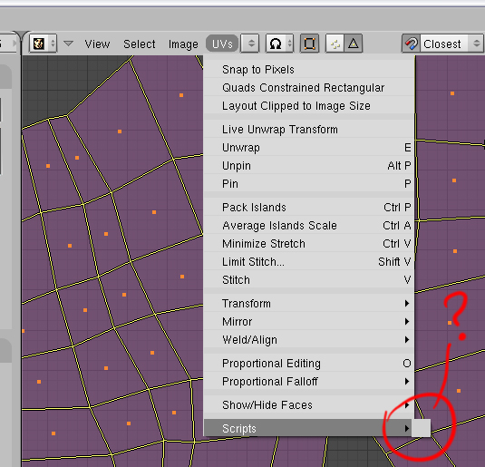

    Hoy al querer exportar un Unwrap como un archivo de imagen me he encontrado con que ha desaparecido la opción en scripts de la mencionada herramienta.
    He probado de todo hasta he vuelto a instalar el Blender y el Python y nada.
    Dejo un screenshot para que se entienda mejor. Saludos y gracias de ante mano.

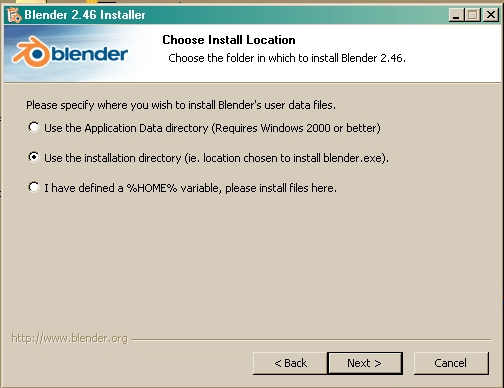

    Hola, probablemente tienes que instalar la opción 2ª, de las tres que, aparecen en el diálogo del principio, saludos y que sea solo eso.

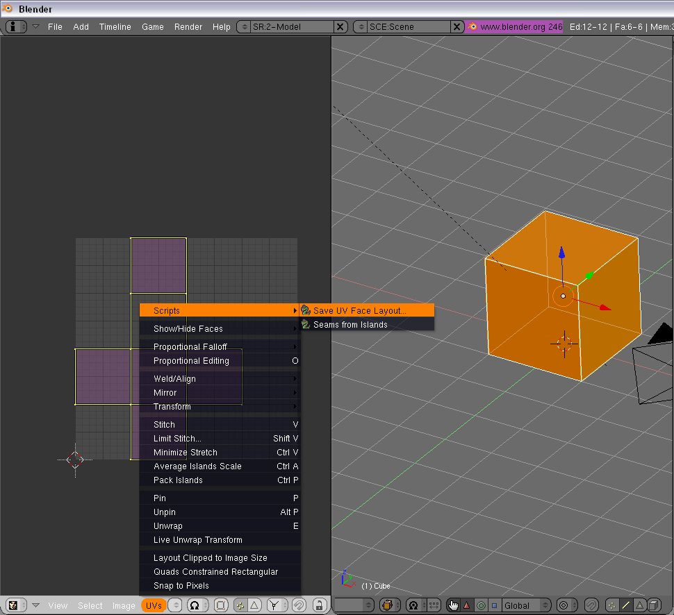

    Debe ser algún problema de instalación, si sirve de algo yo siempre instalo como señala Adal. A mí me sale en el menú UVS/scripts, dejo captura.

    Gracias amigos lo he reinstalado de esta forma y ha funcionado a la perfección.
