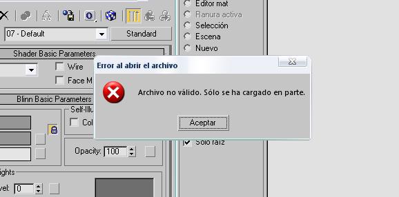

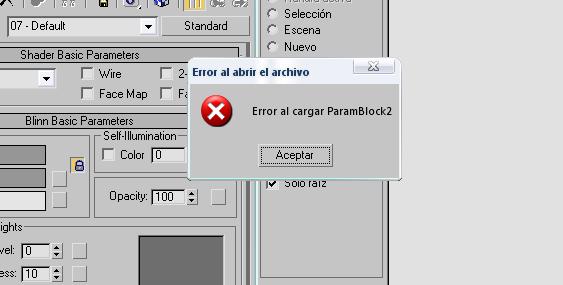

    Hola. Veréis tengo el 3ds Max 8 y el Vray 1.5 rc3. A la hora de importar materiales bajados de Vray-materials, de (pulos m, standard, (*.mat) library, open, busco el material) y al abrirlo me dice un mensaje tal que:
    Y al pulsar aceptar sale esto:
    ¿Qué puedo hacer para solucionarlo?

    Eso supongo que, es porque el material está hecho con una versión superior de 3ds Max.

    Gracias por tu respuesta, pero un amigo los utiliza exactamente con la misma versión que yo de max y de Vray. Se trata de cualquier material que me baje de la página de Vray-materials, de excepto el de Glass.
