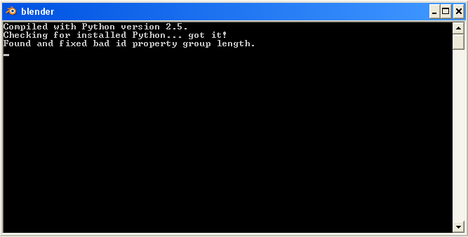

    Hola, después de instalar y configurar todo como dios manda, nada de nada, ventana negra y nada más. He usado la escena de prueba y nada.
    Si alguien ha tenido el mismo problema, favor compartir como lo soluciono. Suerte.

    Mira la consola, ahí puede decirte algo, pero a mí me huele a que usas un formato demasiado grande de render. Lo máximo permitido creo que es 600x400.
    No olvides cambiar la fecha del PC a octubre del 2007.
    Todo está en su lugar, lo que pasó fue que con las prisas aquí en el trabajo se me olvidó export meshes antes de darle al botón render, gracias a todos.
    He aquí la muestra.
