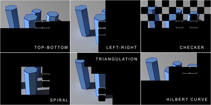

    render región división: x: anchura relativa a la región de renderizado.
    Y: altura relativa a la región de renderizado.
    Region w/h:
    Region count:
    Region secuence: tipo de secuencia por la cual va a ser renderizada la escena. Disponemos de 6 tipos:
    reverse secuence: invertimos la secuencia de renderizado.
    Previous render: unchanged: superposición de la nueva imagen sobre la anterior.
    Cross: la anterior imagenr será ligeramente oscurecida dando paso al nuevo render.
    Fields: similar a cross, pero oscureciendo levemente la imagen.
    Darken: el anterior render será borrado, dando comienzo la nueva imagen con fondo de pantalla en negro.
    Blue: similar a darken, pero superponiendo el fondo de color azul sin llegar a borrar el antigio render.frame stamp: nos permite colocar una franja de texto en la zona inferior de las imágenes.
