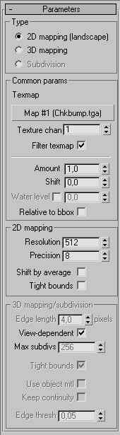

    3dsmax Vray default displacement
    override maxs:
    Edge Lenght:
    view-dependent:
    max subdivisiones:
    amount:
    relative todo bbox:
    Tights Bound:
    (este panel lo podemos encontrar dentro de la pestaña modificadores de objeto, Vray displacement mod).
    type:
    Common parámetros
    : texture Chan:
    Filter texmap:

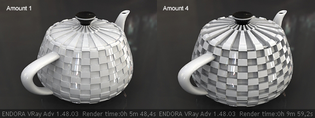

    Amount: distancia que será efectiva por el desplazamiento.
    shift:

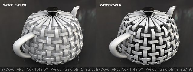

    Water level:
    Relative todo bbox:
    2d mapping:

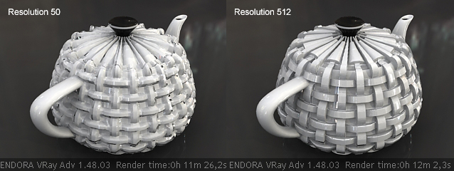

    Resolution: con este parámetro podermos concretar la resolución que será aplicada en la imagen que tomemos para el desplazamiento.

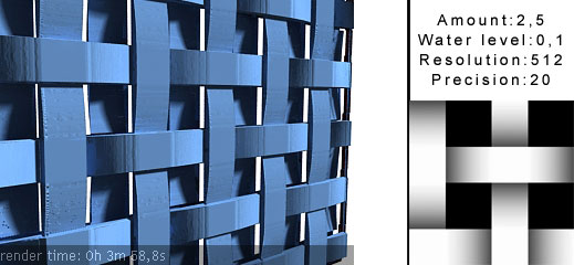

    (aquí os dejo un ejemplo de cómo realizar un enrejado perfecto, rápida y fácilmente usando una simple imagen).
    tutorial creado por el amigo Endora, un saludo para el.

Nombre: displacement-amount.jpg
Visitas: 2608
Tamaño: 97.4 KB
ID: 69610   Clic en la imagen para ver su versión completa.
Nombre: water-level.jpg
Visitas: 3395
Tamaño: 104.6 KB

Nombre: DISPLACEMENT-RESOLUTION.jpg
Visitas: 3758
Tamaño: 103.1 KB
ID: 69612   Clic en la imagen para ver su versión completa.
Nombre: REJAS-DISPLACE.jpg
Visitas: 2786
Tamaño: 30.5 KB
