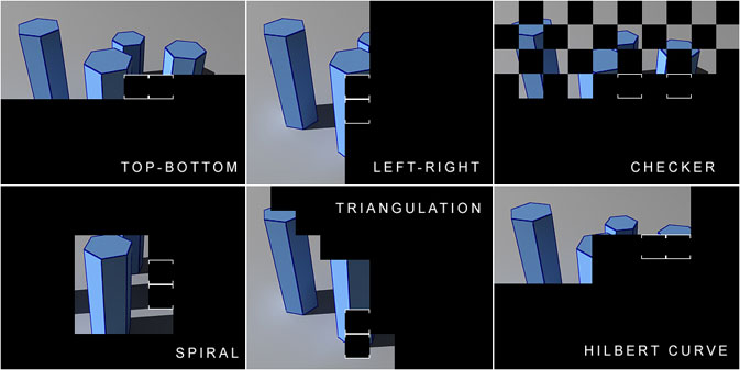

    Region secuence: tipo de secuencia por la cual va a ser renderizada la escena. Disponemos de 6 tipos:
    reverse secuence: invertimos la secuencia de renderizado.
    Previous render: unchanged: superposición de la nueva imagen sobre la anterior.
    Cross: la anterior imagenr será ligeramente oscurecida dando paso al nuevo render.
    Fields: similar a cross, pero oscureciendo levemente la imagen.
    Darken: el anterior render será borrado, dando comienzo la nueva imagen con fondo de pantalla en negro.
    Blue: similar a darken, pero superponiendo el fondo de color azul sin llegar a borrar el antigio render.frame stamp: nos permite colocar una franja de texto en la zona inferior de las imágenes.

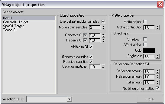

    object properties:use default moblur samples: mantiene por defecto la cantidad de muestras que serán aplicadas por el Motion Blur.
    Motion Blur samples: permite definir el número de muestras que serán usadas por el Motion Blur.
    Nos dará más calidad, pero los tiempos de render aumentaran bastante.

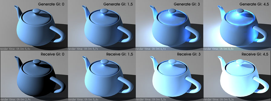

    generate GI: aumenta o disminuye la intensidad de luz que es generada por objeto.
    receive GI: aumenta o disminuye la intensidad de luz que es recibida por objeto.
    visible todo GI: si desactivamos esta opción, el objeto no será afectado por la iluminación global.
    generate Caustics: activamos o no la posibilidad de generar efectos cáusticos en el objeto.
    receive Caustics: activamos o no la posibilidad de recibir efectos cáusticos en el objeto.
    Caustics multiplier: intensidad del efecto caustico sobre el objeto.

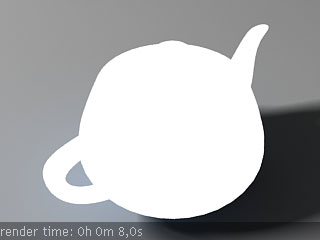

    matte properties: matte object: humilde los objetos a fondo blanco para poder ser usados como canal alfa.
    alpha contribution:

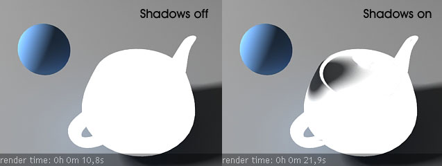

    Direct Light: shadows: permite que las sombras sean proyectadas sobre el objeto.
    affect alpha:

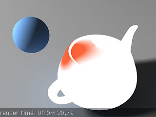

    color: con este parámetro podemos controlar el color de las sombras proyectadas sobre el objeto.
    brightness: aumenta o disminuye la intensidad de las sombras sobre los objetos matte.
    reflection/refraction/gi: reflection amount: cantidad de reflexión que es afectada por el objeto matte.
    refraction amount:cantidad de refracción que es afectada por el objeto matte.
    gi amount: intensidad de iluminación global que afecta al objeto matte, no GI on other mattes: impide que la iluminación global que afecta al objeto repercuta sobre el resto de objetos matte.
