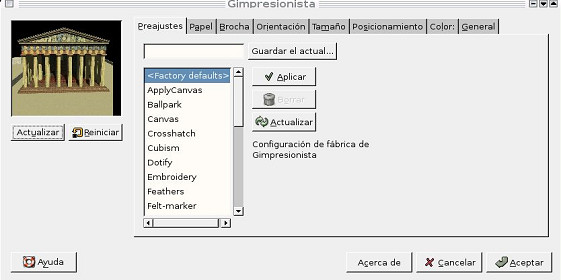

    dentro de los filtros destaca el llamado gimpresionista. Es un filtro complejo, característico de Gimp. Permite aplicar efectos de textura. Es muy configurable y postura muchas posibilidades de configuración (fig 41).
    Fig 41. Mosaico.
