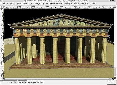

    las herramientas se utilizan sobre la imagen, selecciónándolas en la caja de herramientas y haciendo click en la imagen con el botón izquierdo del ratón. De este modo, realizamos algún tipo de modificación sobre la imagen. Pero esta no se lleva a cabo sin más, sino que se crea una nueva ventana para que aceptemos el resultado y se lleve a término el cambio. Generalmente, también podremos modificar parámetros de la transformación numéricamente desde esta ventana.

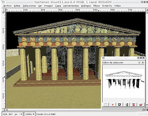

    El editor de selección es una herramienta muy potente (fig. 7). De entrada nos muestra nuestra selección actual en forma de máscara. Pero además, nos permite exportarla en forma de canal o de trazado (ruta), entre otras cosas. Estas opciones se realizan mediante unos pequeños iconos, que se encuentran en la parte inferior de la ventana de edición de selección.
    Fig 7. Editor de selección.
    El rectángulo redondeado es para hacer selecciones rectangulares con las esquinas curvadas. El grado de curvatura se puede modificar con parámetros. Es útil a veces. Una herramienta fundamental para realizar selecciones de gran calidad es la máscara rápida. En cuanto la activamos, la imagen aparece coloreada de rojo transparente. En la industria gráfica preinformatica existía un material para enmascarar llamado Urano o separón, que consistía en dos hojas plásticas, una transparente y gruesa y otra delgada y roja unidas por un adhesivo muy suave. De tal forma que se podían hacer recortes con un bisturí sobre la capa roja, y luego arrancar las partes que se quisieran. Todo el conjunto, era lo suficientemente transparente para ver cualquier imagen que se colocase en el fondo, y calcar cómodamente. La máscara rápida es exactamente lo mismo, pero en ordenador. Con un pincel podemos ir borrando partes rojas (fig, o añadiendo rojo. Para alternar entre uno y otro pulsamos la tecla x. Esto lo que hace es que pintemos con el color de fondo o con el color superior (blanco y negro), pero en la máscara rápida se cambia a rojo y transparente automáticamente.

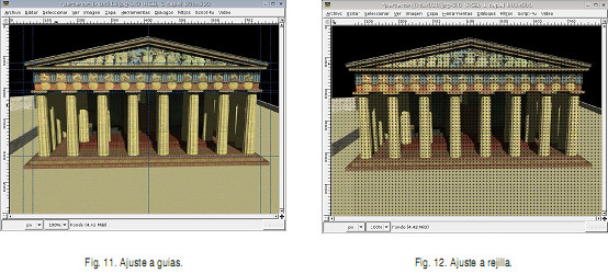

    Si se desea, se pueden hacer todo este tipo de cosas mediante la rejilla, que se activan también desde el menú ver. La rejilla también postura propiedades magnéticas si se activan.

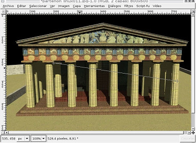

    otra herramienta bastante útil es la herramienta medir, tomamos un punto de control y estiramos de un tirador hasta la posición que queramos. En la barra inferior nos indicara la medida en píxeles de la línea (fig 21). La línea puede ser diagonal en caso necesario.
    Fig 21. Herramienta medir.

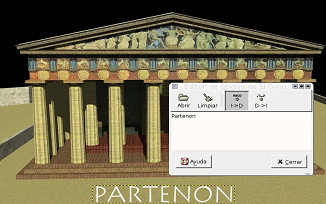

    por último, tenemos la herramienta de texto. También esta presente en la caja de herramientas. Es un pequeño editor de texto (fig 22). Escribimos dentro de la ventana y el resultado se manifiesta en la imagen. Si seleccionamos la herramienta de texto en la caja de herramientas (el icono tiene una t) obtendremos una nueva ventana, mediante la cual podremos cambiar la tipografía, el tamaño y color, etc (fig. 23).
    Fig 22. Editor de texto.
    Fig 23. Herramienta de texto.

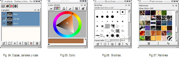

    Las figuras 25, 26 y 27 muestran tres diálogos bastante interesantes: color, brochas y patrones. El panel de color, es la herramienta de selección de color más completa del programa. Tiene seis pestañas, curiosamente en la parte superior (fig. 25) y trabaja prácticamente con todos los modos de color y varios sistemas de representación. Los modos de color que utiliza son: RGB, Hsv, CMYK y notación html. El panel de brochas, es la colección de pinceles que podemos utilizar. Algunos tienen forma redonda, otros no. Los bordes pueden ser duros o suaves (fig. 26) y también pueden utilizar imágenes para pintar con ellas. Algunos pinceles son muy adecuados para pintar texturas, como hierba, piedra o tierra. También podemos hacer nuestros propios pinceles con la forma que nos interese, o utilizar nuestras imágenes para generarlos. Pueden ser muy útiles en algunos diseños. Los patrones son texturas de materiales que se utilizan como rellenos de selecciones para generar fondos. Veamos que más diálogos nos ofrece Gimp. Capas, canales y trazados son muy importantes. Generalmente, se tienen abiertos todo el tiempo. Las capas ya las conocemos.
    Pero se obtiene mayor productividad utilizando el panel. Los canales requieren una explicación más precisa. Cada modo de color compone la imagen final en color fusionando varias separaciones o canales. Cada una de estas postura una parte coherente de la información de color según el modo que se utilice. Por ejemplo, rg[b]tiene tres canales, uno para cada uno de los tres colores que constituyen la información de color completa. Sin embargo, si visualizamos uno de estos canales independientemente vemos que es una imagen en blanco y negro. La diferente densidad de grises de cada canal y fusionarse con el resto de canales da lugar a una imagen con todos los colores. Es interesante saber que podemos llevar a cabo correcciones sobre canales específicos. Correcciones de color, retoques con pinceles, tampón de clonar, etc. A menudo, los canales ayudan bastante a la hora de realizar alguna máscara, ya que hay ocasiones en que alguno de los canales es similar a la máscara que necesitamos. También podemos crear canales nuevos, si lo deseamos. Antes de que los programas de edición de imágenes proporcionaran capas, las máscaras y otros retoques se guardaban en canales. En el menú herramientas vimos la herramienta rutas. Bien, el panel rutas ofrece toda la información ligada a esta herramienta. Si bien desde el menú actuamos directamente sobre la imagen (acción), el panel nos ofrece un control completo de la herramienta (información). Los trazados o rutas pueden guardarse, cargarse, eliminarse o convertirse en selecciones normales desde el panel rutas.

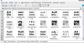

    fuentes.
    bueno, las tipografías que copiemos en estas carpetas (siempre y cuando sean tengan el formato correcto) podrán ser utilizados por la mayoría de los programas del sistema. Pero no por Gimp, que dispone del siguiente directorio para sus tipografías: /home/Antonio/.Gimp*2.2/fonts, en este caso /home/Antonio es el directorio del usuario y, Gimp es una carpeta oculta (va precedida por un punto). Las carpetas ocultas se pueden ver activando un botón para tal fin en el explorador de archivos que utilicemos. Cualquier tipografía truetype que copiemos en la carpeta fonts estará disponible en Gimp. No es una gran desventaja, en realidad. Evitamos cargar al sistema con montones de tipografías. Tipografías defectuosas pueden causar problemas graves a los sistemas operativos. Para ampliar la información sobre este tema dispongo del siguiente tutorial: http://www.elviajero.org/antoniux/tutoriales/guia2.pdf.
    Fig 30. Ruta a tipografía de sistema de GNU/Linux.
    Fig 31. Ruta a tipografía de Gimp en GNU/Linux.

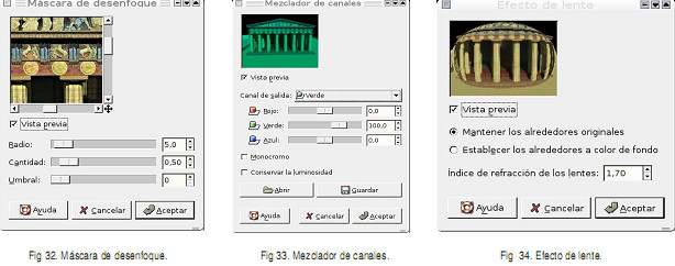

    bien. Con ello ya hemos visto los aspectos más destacados del menú diálogos. Así que pasamos al menú filtros. Los filtros son efectos que se pueden aplicar sobre las imágenes. Estos pueden ser desde un sencillo efecto de desenfoque hasta un complejo programa de iluminación. Gimp incorpora un gran número de filtros en la instalación por defecto, pero pueden encontrarse muchos más en internet. Los filtros expanden notablemente las posibilidades del programa. Experimentar con ellos es siempre interesante. Vamos a ver los más importantes para hacernos una idea de las posibilidades creativas que nos ofrece el programa. Empezamos. Los filtros de desenfoque son para difuminar las imágenes (fig 32). Son necesarios a veces para ocultar tramados, o para suavizar sombras. El desenfoque Gaussiano es el más potente. El desenfoque de movimiento difumina en el ángulo que deseemos. Es muy apropiado para fondos y para simular el viento. Los filtros de color son muy numerosos y de utilidad desigual (fig 33). El llamado mapa es el más completo de todos. Permite sustituir colores y modificar los valores de los canales.
    Es apropiado para realizar efectos de color estilo Warhol (masas planas de colores puros). El mezclador de canales (fig 33) está muy indicado para hacer virados de color. Es decir, para convertir todos los colores de una imagen en la gama que queramos (verdes, sepias, etc). Los filtros de ruido añaden grano o manchas. El conjunto de filtros llamado detectar bordes convierten las imágenes en dibujos, a partir de los límites de superficies de tono similar. Realzar agrupa una serie de filtros que se utilizan para enfocar las imágenes. Este tema merece ser explicado mejor. En realidad, una imagen digital es un registro de datos, una retícula de píxeles con una cantidad de información determinada. Aumentar el detalle o resolución óptica de una fotografía implicaría una incorporación de información nueva. Los programas de retoque de imágenes hacen muchas cosas, pero para tener más definición tendríamos que realizar un nuevo registro, dotándonos de una cámara mejor, un mejor objetivo, etc. Entonces, ¿cómo es que existen filtros de enfoque en Gimp? Bien, los filtros de enfoque lo que hacen es aumentar el contraste local. Es decir, hacen que los bordes de las cosas se vuelvan más negras (rebote negro) cuando predominan los tonos oscuros, y que se vuelvan más blancas (rebote blanco) cuando predominan las zonas claras (fig 32). Actuando siempre a escala local (máxima ampliación). Para entendernos mejor, veamos un ejemplo. Si aplicamos un efecto de enfoque sobre un paisaje con árboles, las ramas se volverán más oscuras. A su alrededor el cielo formara una zona junto a los árboles más clara (del ancho de un pixel). El resultado, es que, aparentemente la imagen tiene más definición. Los filtros de enfoque más utilizados son enfocar y máscara de desenfoque. Esta última, pese a su nombre sirve para enfocar.
    Continuamos. Los efectos de cristal. Son para producir la sensación de ver a través de cristales. El filtro más utilizado es efecto de lente (fig. 34). Los efectos de luz son muy impactantes. Hay de dos tipos, efectos de iluminación y destellos. Los destellos son los típicos brillos habituales en los efectos especiales de las películas. Los efectos de iluminación simulan los efectos de focos sobre la imagen. Estos últimos suelen tener mayores opciones de configuración. Distorsiones son un conjunto de filtros que actúan sobre la forma de la imagen produciendo deformaciones en la misma.

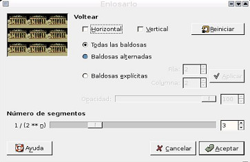

    Fig 40. Mosaico.

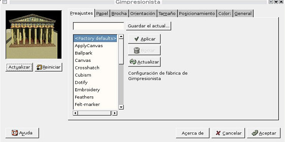

    dentro de los filtros destaca el llamado gimpresionista. Es un filtro complejo, característico de Gimp. Permite aplicar efectos de textura. Es muy configurable y postura muchas posibilidades de configuración (fig 41).
    Fig 41. Mosaico.
    El siguiente grupo de filtros se llama mapa. Son filtros especializados en mapeado de imágenes. Mapear es rellenar superficies con imágenes, ya sea mediante baldosas perfectamente diferenciadas o simulando la continuidad del espacio con imágenes que casen unas con otras (fig 42).
    Fid 42. Filtro baldosas pequeñas.

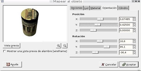

    mapear objeto, es un mini programa de 3d. Se utiliza para aplicar nuestras imágenes, a algunos objetos sencillos, como planos, cubos o cilindros. Podemos modificar la forma en que la imagen mapea el objeto, modificar la luz, etc. Interesante, en algunos casos (fig. 43).
    Fig 43. Filtro mapear objeto.

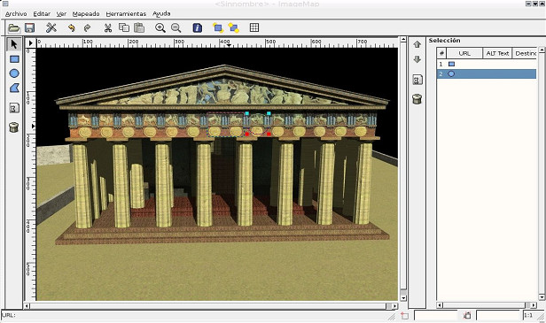

    renderizado, es un conjunto de filtros que sirven para crear diversos efectos, en muchos casos ajenos a la imagen que tengamos abierta. Podemos simular nubes, fuego, fractales, rejillas, etc. Son muy útiles en grafismo para videojuegos, a la hora de crear terrenos. El filtro plasma está muy logrado (fig 44). El filtro diseñador de esferas, es una miniaplicación de 3d especializada en modelado de esferas (fig 45). El filtro gfig es una utilidad de gráficos vectoriales, que amplía notablemente las posibilidades de Gimp. Permite realizar dibujos de vectores, superponerlos en varios niveles, y guardar en formato de gfig. Pasamos al siguiente grupo de filtros: web. Donde solamente hay un filtro: mapa de imagen. Se utiliza para diseñar imágenes con áreas o zonas programadas para comportarse de forma diferente ante un evento de ratón. Como es lógico, el filtro proporciona todas las herramientas gráficas y de programación necesarias (fig. 44 y 45).
    Fig 44. Mapa de imagen.

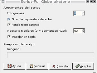

    El grupo de scripts animadores es para realizar pequeñas animaciones o vídeos con nuestras imágenes. Entre estos, globo giratorio es particularmente llamativo. Mapea una esfera con nuestra imagen y hace una animación tridimensional en la cual la esfera gira sobre su eje (fig. 48 y 49).
    Fig 48. Globo giratorio.
    Fig 49. Argumentos del script: globo giratorio.
