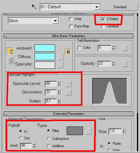

    Los parámetros que yo utilizo para el cristal son estos. Si te sirve.

    Gradías Darr3d gracias por tu comentario qué. El texturizado va a tener que esperar pues apenas estoy aprendiendo a modelar, de todos modos hice una prueba con materiales que me baje de Vray-materials, de - Your ultimate Vray material resource, lo único que me gusta cómo se ve es las partes de metal, el cristal me salió muy opaco yo creo porque no lo hice en unidades reales y la textura de cuero esta toda estirada y colocada torpemente me da la apariencia de que está muy dura, además yo no quería ese material necesitaría trabajarme una textura.
    Que parámetro necesitaría mover para reducir lo opaco del cristal?
    A mayor refracción menos opacidad.

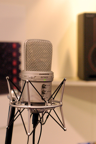

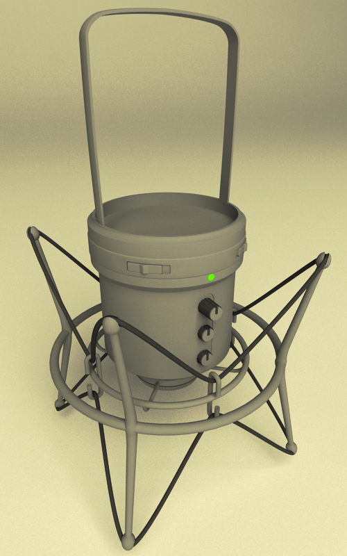

    Gracias Berlín y Sejob por su ayuda. Bueno por ahora he hecho una pausa con el reloj por que me puse a hacer un micrófono y para no abrir una tema con cada cosa que comienzo a hacer pues mejor lo pongo aquí, presiento que me voy a cagar para hacer la parte esa que cubre al micrófono en sí, esa malla.

    Guau promete panchopistolas tiene buena pinta y el reloj va super también, lo único que veo y no sé si sea por el ángulo de la imagen es que el micro real más hancho en la base que el de tu imagen, pero va super bien.

    Qué tal Darr3d, creo que principalmente se debe a la perspectiva, pero si tienes razón y, aunque un poco, me quedo más angosto que el original, bueno de todas formas, solo tengo un par de imágenes de referencia y algunas cosas las hago así a puro cálculo. Dejo un pequeño avance y algunas correcciones, el cordón del shockmount parecía estar un poco flojo así que, lo estire más. Ahora esa parte superior echa de malla como creen que sea mejor hacerla? Con puras Splines se vería de super lujo, pero sería mucho trabajo y tal vez se ponga muy pesada. Hay alguna forma de digamos, creo la malla con puras Splines, así en una forma plana y darle la forma que se necesita, hay algún modificador que me ayude a hacer esto?

    Esta muy bueno panchopistolas. Yo personalmente preferiría hacer las regillas con texturas de un buen Bump. Vamos ánimo que vas muy bien.

    Va muy bien el micro, con un displacement map del Vray te quedaría muy bien la rejilla, todo sea encontrar el mapa correcto y apicarlo bien. Suerte.

    Gracias Karras, he tomado la rejilla de la misma fotografía de referencia y se la aplique con UVW map planar, creo que para estar aplicada a loco quedó bien, claro que debo de buscar otra forma porque solo desde ese ángulo se ve bien.
    Pero bueno, que piensan.
    Alguna idea de cómo conseguir el material que lleva el resto del micro? No me sale.
