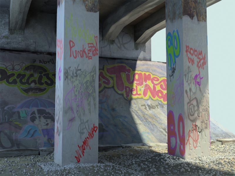

    Perdón si duplico un poco el mensaje, pero también me gustaría tener críticas de la iluminación, especialmente de lo que atañe al Vray.

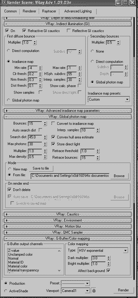

    Adjunto el render tal cual salió sin mensaje pro, tal cual salio, también dejo los settings para que me destrocen de los errores que tienen. Por cierto ¿Qué necesito cambiar para cuando saque el render final y mejorar la calidad? Saludos y gracias de antemano.
    Esta es una versión más grande para ver más detalle:
    1024 por 768.

    Bueno, no pones que luces tienes en la escena, si es solo el sol o tienes alguna más (creo que por la izquierda viene iluminación de un Vray Light posiblemente ¿no?)yo no hubiese usado fotones para un espacio así en el que no hay dificultad de entrada de luz y es casi exterior. No dices cuántos fotones emiten las luces y habría que ver cómo es el mapa de fotones que te sale en un espacio así. En cuanto a parámetros el 0.2 del Clr es excesivo, con un 0.3 va sobrado y el max-search de los fotones esta mal. Debería guardar la relación de 1/5-1/6. Tampoco dices en que unidades estás trabajando.
    De momento nada más. Saludos.

    Debería guardar la relación de 1/5-1/6. Tampoco dices en que unidades estás trabajando. De momento nada más. Saludos.
    ¿es decir: uno de max Photons por cada otro de search Dist? O ¿cómo? En este caso como debería ser.
    Perdón por la bobada.
    Estoy trabajando en centímetros, y hay dos luces una direct que es el sol y otra Vray para meter más luz a la derecha. Saludos y gracias por tu respuesta.

    1/5.
    1max Photons.
    5search Dist. Saludos.

    A mí me mola la escena, o sea lo de la iluminación está mejorable, pero la escena me gusta, quizás mejorar el suelo y tal y tal, quizás este un poco fuera de lugar, pero molaría ver cómo quedaría haciéndole esto. http://209.132.69.82/uploaded_from_z...1864528rhq.jpg.
    Fíjate también que la versión Low de la imagen que te muestro, tiene un biselado, más o menos lo que dice Dideje. Saludos.

    Para mí que esa columna no se mantienen en pie.
