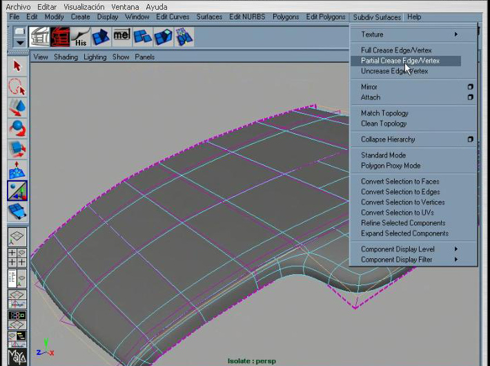

    Hola amigos tengo el siguiente problema. Intento aplicar el partial crease edge/vertex a un modelado ya suavizado, pero no sé cómo activar esa Maya de color violeta o magenta parece ser que, cubre al modelado y después se aplica el partial crease.
    Adjunto una imagen de referencia que es lo que quiero conseguir.
    Vaya, y por cierto, intento colocar iconos al shelf (el extrude, por ejemplo) pero no logro hacerlo.
    Alguna orientación sobre eso también.
    Tengo el Maya 2,008 y no lo comprendo bien.
    Espero su ayuda amigos. Hasta luego.

    Que tal, para lograr lo que necesitas, antes que nada asegúrate que tú modelo suavizado sea una subdivisiones, porque si es un polygon suavizado nunca va a funcionar, cuando tengas tu objeto subdivisiones asegúrate que este en modo estándar (si lo tienes en modo polygon tampoco funcionara) y por último asegúrate que tengas la opción de selección en modo edge, entonces solo restaría seleccionar un Edge y aplicar la función partial crease edge/vertex.
    Espero sea de ayuda lo anterior.

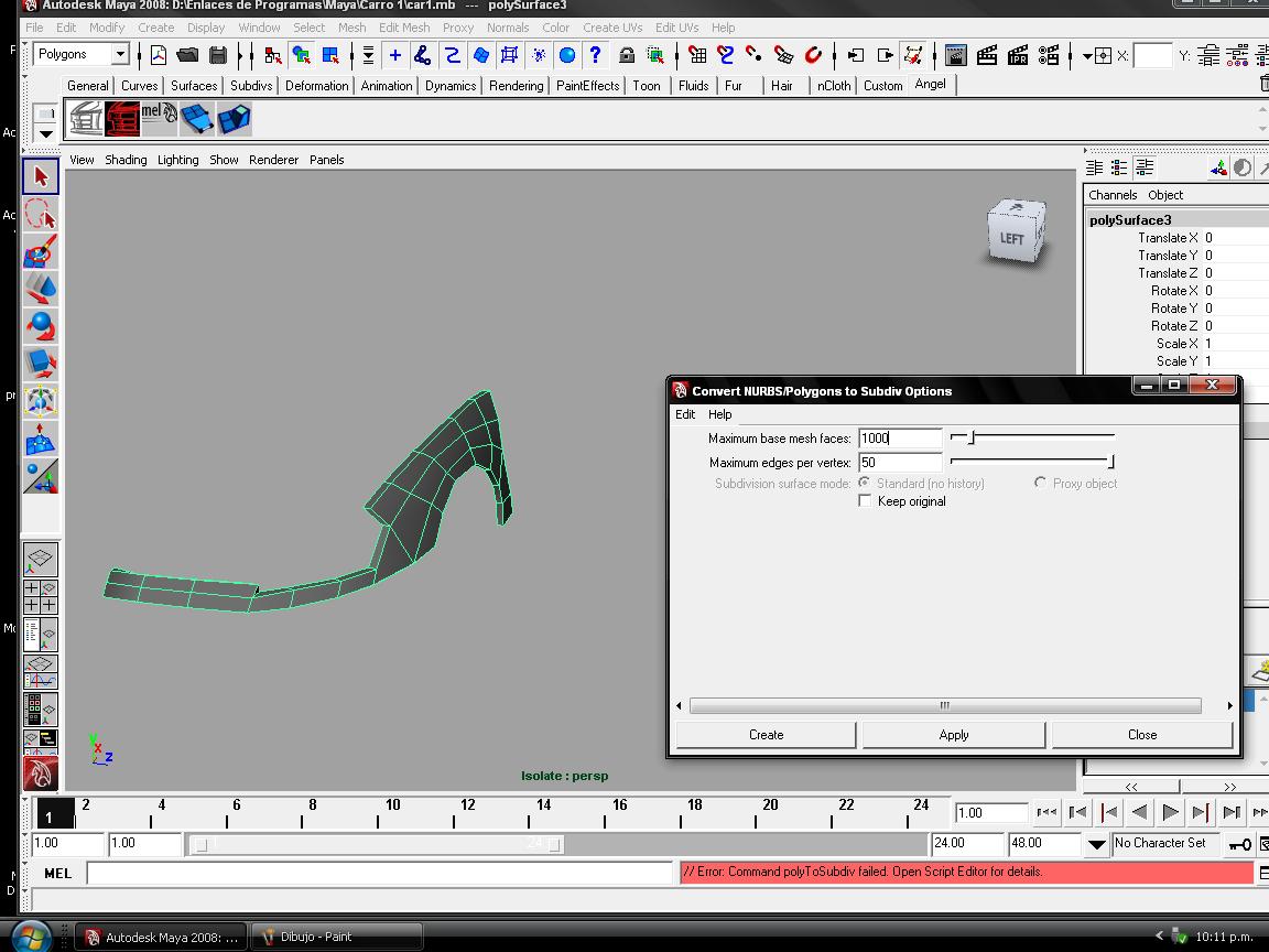

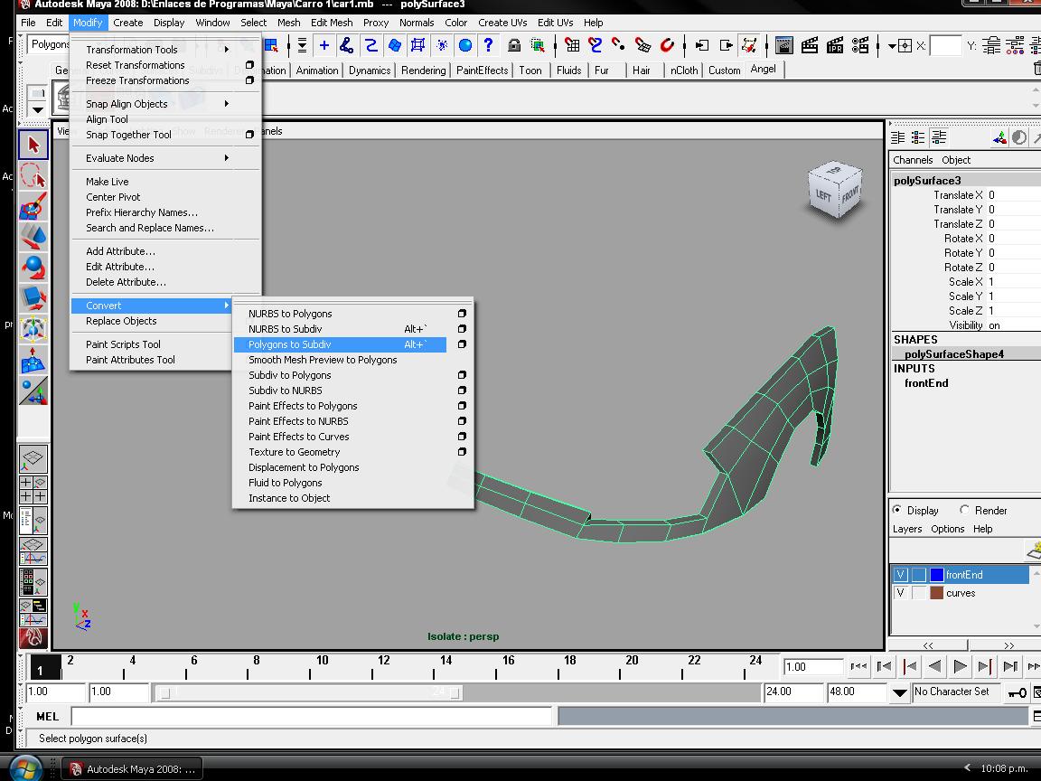

    Para convertirlo ve a mo/dify/ convert/ polygon todo subdivisiones, pero ten cuidado, si tu modelo supera un número máximo de polígonos pues tampoco lo convertirá a subdivisiones.
    Prueba con objetos sencillo o modelados no tan elaborados y saturados de polígonos.
    Para saber si estas en modo estándar solo da click derecho sobre el objeto subdivisiones y aparece las opciones (ten cuidado porque si estas en modo estándar aparece la palabra polygon, y si estas en modo polygon aparece la palabra estándar, algo confuso).
    Otra cosa a tomar en cuenta es que, si usas partial crease edge/vertex es que no podrás volver a manipular tan fácilmente tu modelo (pesara más y si quieres revertir a polígono como (*.obj) ten cuidado ya que, si no lo haces correctamente no te lograra los cambios aplicados con partial crease edge/vertex), tendrás que mover muchos botones y palancas para lograr el resultado deseado. Saludos.

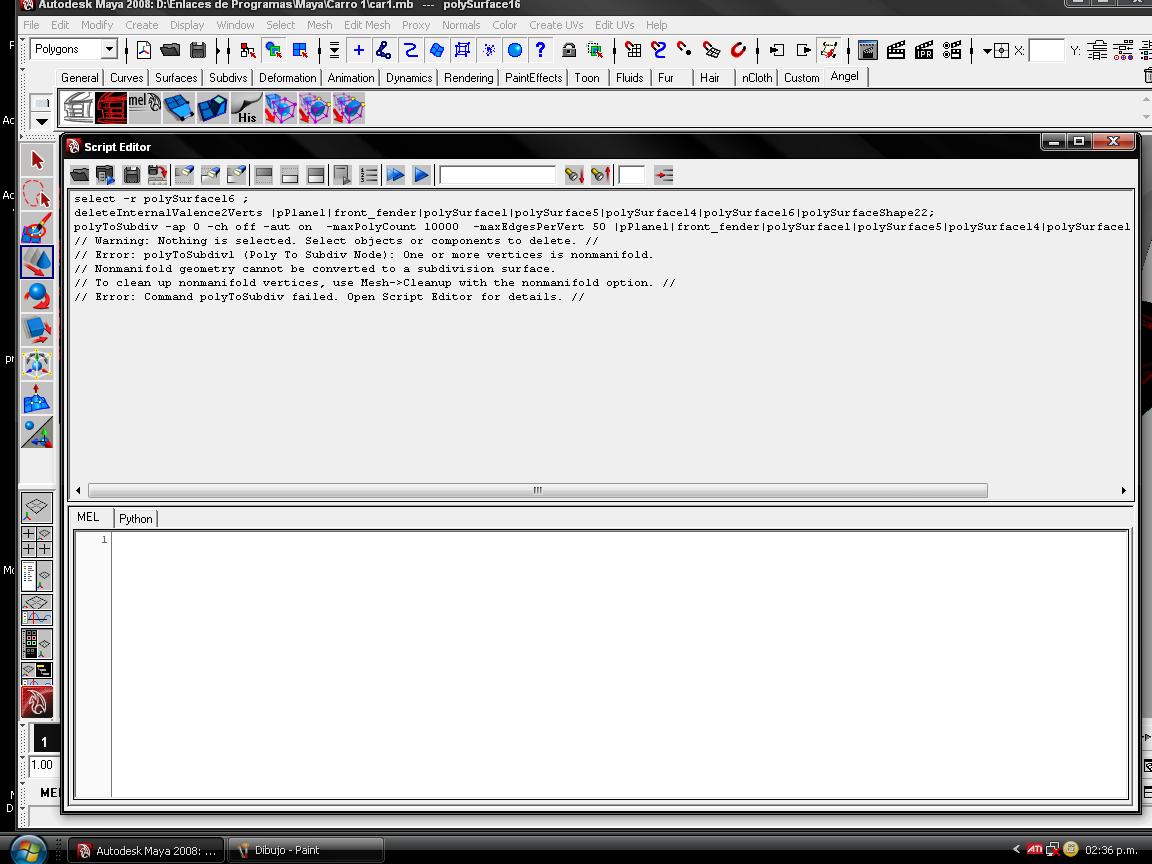

    Todo comprendido hasta ahora, pero aún siguen los problemas. Intento convertirlo a subdivisiones, pero no se puede, me sale un mensaje de error.
    Adjunto dos fotografías para más información.
    Entonces, que más podría hacer?
    A ver sugerencias.

    Hola, oye si dices lo que quieres hacer con el modelo a lo mejor es más fácil hacerlo en polígonos, ya que estas, en cualquier caso, te recomiendo que vayas al script editor a mirar que te pone.
    Jan 2008
    31
    Ayuda breve con maya
    Pues si te recomiendo también que veas el tu mensaje de error, porque no podemos saber que lo genera mediante una fotografía, ve a window/ general editor/ script editor.

    Hola de nuevo a todos. Estando en altas horas de la noche intentando dar solución a mi problema, encontré la solución. Miré en el editor script y ahí encontré la solución, me decía que había un problema en la Maya poligonal y tenía que limpiarlo para que pase de la mejor manera a ser Maya subdivisiones. Así que me fui a Mesh/cleanup, ahí seleccione una opción que está más abajo (no recuerdo cómo se llama, pero que lo dice el editor de script) y se arregló la Autodesk Maya, luego voy a modify/convert/polygon todo subdivisiones y listo.
    Adjunto una fotografía.

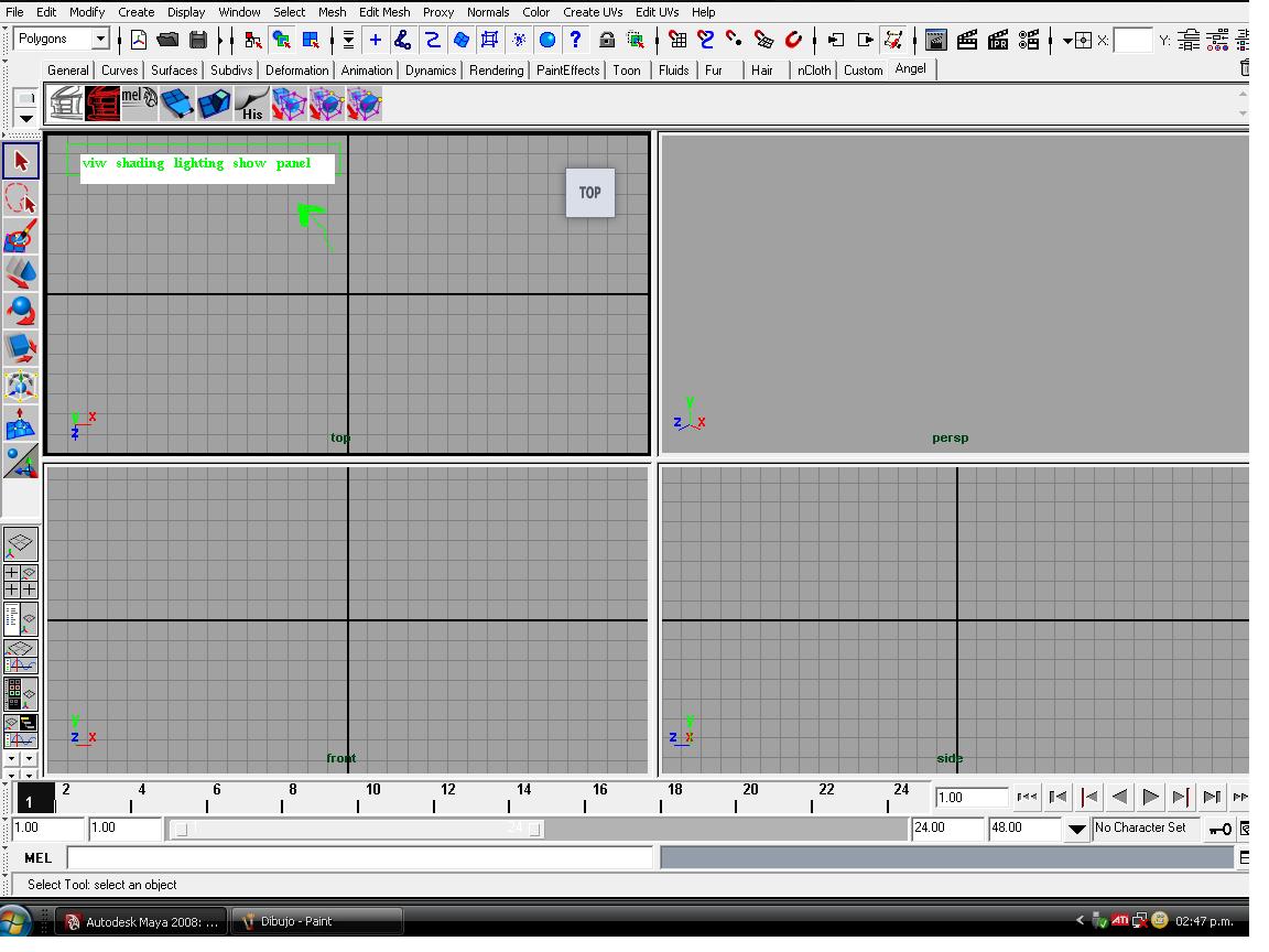

    Vaya, pero una cosa verdad, de tanto buscar se me ha borrado la barra de dónde está view, Shading, lighting, panel, ¿cómo puedo ponerlo, ahí pongo otra fotografía.

    Como ya solusioné el problema de las conversiones de poly a subdivisiones. Solo quiero saber cómo puedo visualizar el panel de dónde está view, Shading, lighting, show panel.
    Intenté en la ayuda de Autodesk Maya, pero no lo puedo localizar.

    Ya solucioné también ese problem. Fui a Windows y en preferencias lo encontré.
