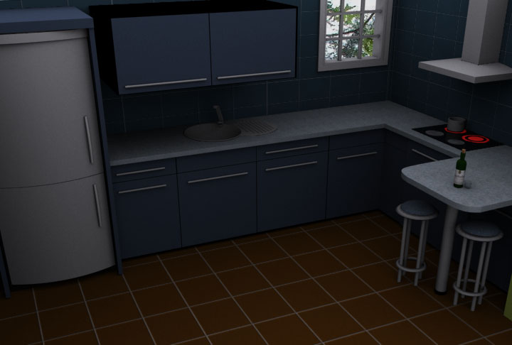

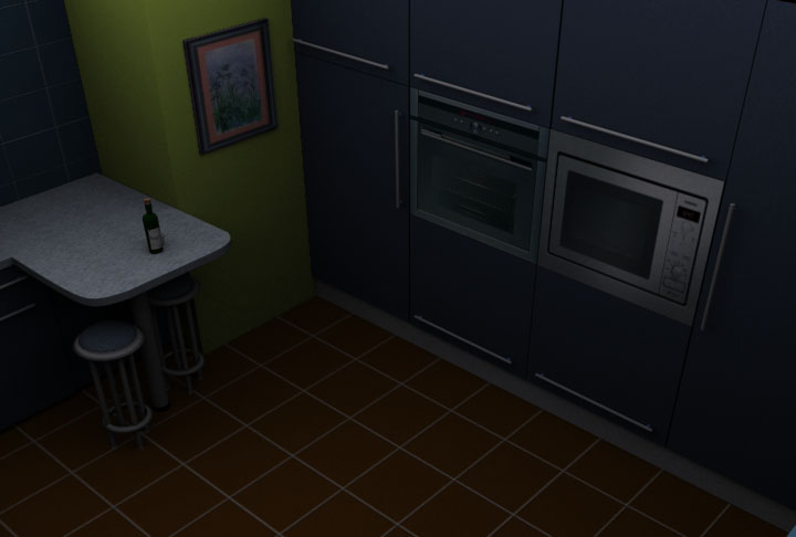

    Me gustaría saber si hay algún renderizador que sea de fácil uso para un principiante como yo, porque me han mandado unos proyectos y esa es mi asignatura pendiente. Gracias de antemano.
