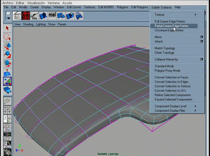

    Hola amigos tengo el siguiente problema. Intento aplicar el partial crease edge/vertex a un modelado ya suavizado, pero no sé cómo activar esa Maya de color violeta o magenta parece ser que, cubre al modelado y después se aplica el partial crease.
    Adjunto una imagen de referencia que es lo que quiero conseguir.

    Hola, respecto al problema de la herramienta no te puedo ayudar porque no suelo usar subdivisiones, surfaces, pero te recomiendo que mires la ayuda (f1) porque a veces funciona. En cualquier caso, para aplicar algunas herramientas necesitas tener seleccionado el objeto en modo component, es decir en modo normal, sin que se vean sus vértices o lo que sea. Y mira la información que te suele aparecer abajo a la derecha de la interfaz, cuando no puede aplicar una herramienta por algún motivo te sale una nota de información.
    Respecto a lo segundo, si presionas mayúsc + control a la vez que haces clic en la herramienta que quieres añadir al shelf se te añade. Un saludo.

    Que tal, para lograr lo que necesitas, antes que nada asegúrate que tú modelo suavizado sea una subdivisiones, porque si es un polygon suavizado nunca va a funcionar, cuando tengas tu objeto subdivisiones asegúrate que este en modo estándar (si lo tienes en modo polygon tampoco funcionara) y por último asegúrate que tengas la opción de selección en modo edge, entonces solo restaría seleccionar un Edge y aplicar la función partial crease edge/vertex.

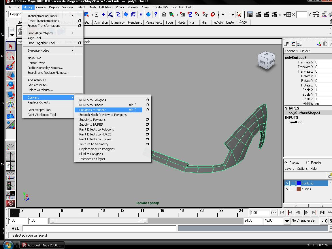

    Para convertirlo ve a mo/dify/ convert/ polygon todo subdivisiones, pero ten cuidado, si tu modelo supera un número máximo de polígonos pues tampoco lo convertirá a subdivisiones.

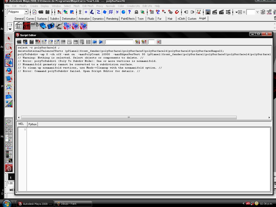

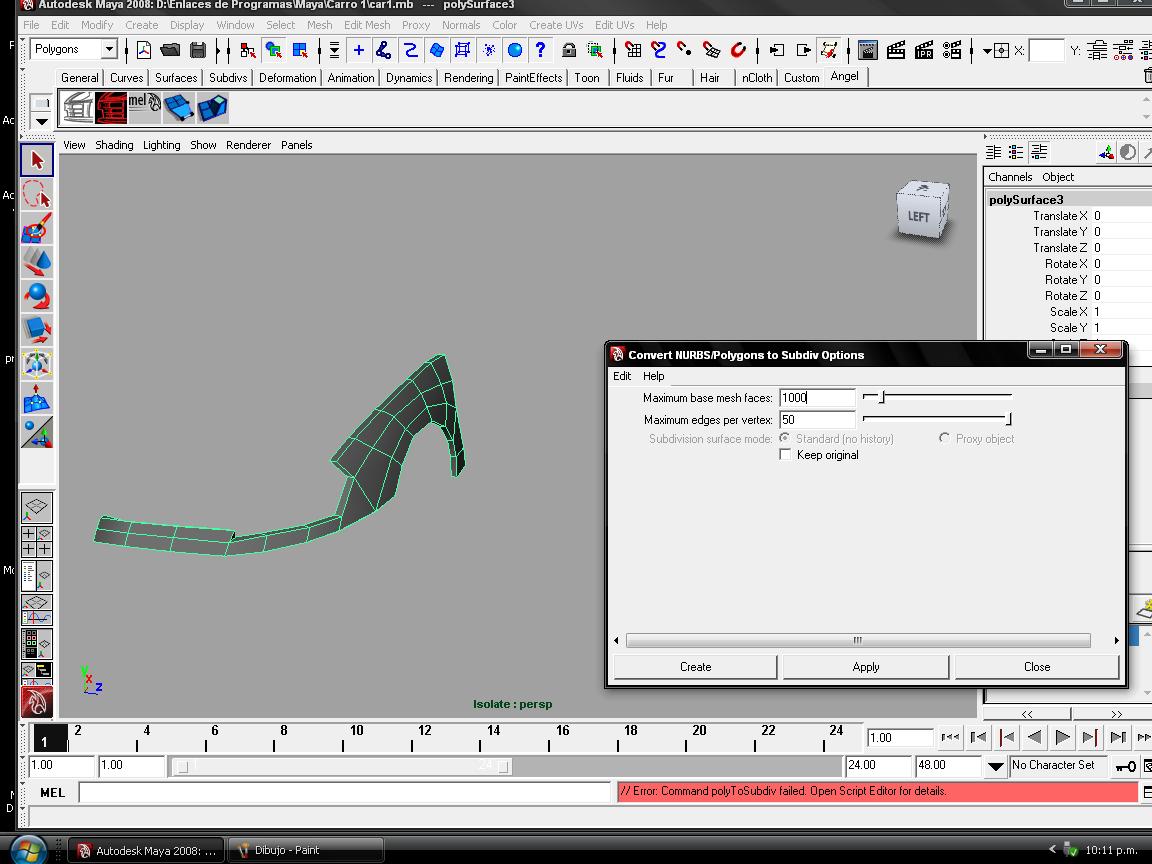

    Todo comprendido hasta ahora, pero aún siguen los problemas. Intento convertirlo a subdivisiones, pero no se puede, me sale un mensaje de error.
    Adjunto dos fotografías para más información.
    Entonces, que más podría hacer?
    A ver sugerencias.

    Hola, oye si dices lo que quieres hacer con el modelo a lo mejor es más fácil hacerlo en polígonos, ya que estas, en cualquier caso, te recomiendo que vayas al script editor a mirar que te pone.
    Jan 2008
    31
    Ayuda breve con maya
    Pues si te recomiendo también que veas el tu mensaje de error, porque no podemos saber que lo genera mediante una fotografía, ve a window/ general editor/ script editor.
